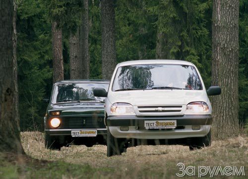

Чтобы посмотреть, кто кого перетолкает, мы взяли новенькие, с иголочки, удлиненную «Ниву» VAZ 2131 с карбюраторным мотором ($7700) и «Шевроле-Ниву» в комплектации «Норма» ($9900).

В этих дисциплинах удлиненная «Нива» VAZ 2131 не уступает более дорогой родственнице. Комфорта в ней, конечно, меньше, зато вместимость и грузоподъемность выше – 360 л полезного объема в багажнике против 260 (собственные замеры стандартными «кубиками») и 500 кг вместо 400 согласно инструкциям. Здесь, кстати, есть основания недоумевать. Данные о полной массе автомобиля совместного производства в его инструкции и на подкапотной табличке различаются на 40 кг! Если верить последней, «Шевроле Нива» не имеет права брать на борт свыше 360 кг, что вызывает лишь улыбку. Ведь «Ока» способна увезти людей и груза аж на 340 кг! В общем, будем считать, что в табличке случайно ошиблись.
На бездорожье автомобили примерно равноценны, хотя гидроусилитель делает управление «Шевроле» намного приятнее. На разбитом асфальте различия опять невелики: «совместный» автомобиль с индексом VAZ 2123 меньше «играет» задним мостом благодаря более вертикально установленным амортизаторам. Чуть больше у него и ход передней подвески, что тоже хорошо. Однако качественная шумоизоляция создает ощущение, что эта машина переносит колдобины хуже. Буханье подвески в тишине воспринимается водителем без энтузиазма.
Но выходные или отпуск быстро заканчиваются, и «нивы» возвращаются в город, вливаясь в медленно ползущее по улицам желе. Здесь водителя мало волнуют дорожный просвет и объем багажника. Зато легкость органов управления и обзорность он оценивает сполна. И тут между нашими подопытными точно пропасть разверзлась. Тяжеленный руль удлиненной «Нивы» не идет ни в какое сравнение с более эргономичным и легким управлением «Шевроле», а малюсенькие наружные зеркала старушки вызывают лишь досаду. Доколе ими будут уродовать автомобили?
Сравнение машин в городских условиях, как нетрудно догадаться, – игра в одни ворота. Пожалуй, единственный ощутимый плюс VAZ 2131 – более дешевое обслуживание, однако и тут есть подводный камень: проводить его положено каждые 10 тыс. км, а не 15 тыс., как у оппонента.
Сопоставив все сказанное, приходишь к очевидному выводу. Как универсальный автомобиль на все случаи жизни, «Шевроле Нива» лучше, но дороже. А вот если машина покупается только для специальных задач – поездок на природу в выходной день или в отпуск всей семьей – старый знакомый VAZ 2131 вполне может составить конкуренцию продукту совместного производства.
