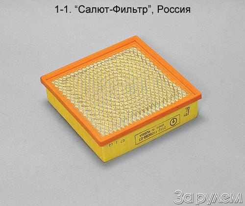

1-1
Производитель – «Салют-Фильтр», Россия
Обозначение – 2112-1109080-03 МС03
Ориентировочная цена – 100 руб.
Самарский фильтр не понравился «по одежке» сразу – ну сколько можно продавать изделия в каких-то несерьезных пакетиках? Да еще и самый тяжелый из всех… Однако потребитель, которому достанется подобный фильтр, будет доволен – оказалось, лучше, чем «Салют-Фильтр», воздух не чистит никто! Средний коэффициент пропуска пыли – 0,28. Прекрасный результат. Остальные цифры поскромнее, но общее впечатление – хорошее.
