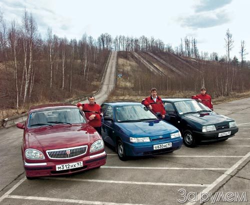

ПОЛИГОН
Выявить возможности машин в повседневной эксплуатации практически невозможно – едет, не ломается и будто бы все в порядке. Другое дело – инструментальные измерения. Если едет, то как быстро, насколько эффективно тормозит и т. д. Пока нас интересуют лишь прикладные параметры – те, что так или иначе влияют на потребительские качества машины, те, за которые покупатель платит деньги.
Максимальный подъем, преодолеваемый автомобилем Izh 2126, должен быть не менее 36%. Для «Волги» и «десятки» этот параметр в паспорте не указан.
Ближайший к декларированному на Дмитровском полигоне НАМИ уклон – всего 30%, на нем-то и проверим возможности наших машин. Izh 2126 так и не смог тронуться в эту гору – мотор рычал, от сцепления характерно воняло, а ИЖ был невозмутим. Ждать, пока накладки сгорят дотла, смысла не было. Не сдал! VAZ 2110. Один раз 30-процентный подъем одолеет гарантированно. Немного подпалив ведомый диск, он-таки прополз десяток метров. Хватит ли пороху на несколько «экстримов», не выясняли – так и без сцепления недолго остаться.
GAZ 31105. 30% для «Волги» – пустяк. Машина довольно уверенно стартовала в гору, но другая незадача – ведомый диск при этом приклеился к маховику так, что некоторое время «Волга» ехала самовольно...
Динамические качества машин приведены в таблице. Как видим, желаемое и действительное довольно близки, но все же разница не в пользу покупателя. Или этот недовес потребительских качеств уже заложен в цену?
