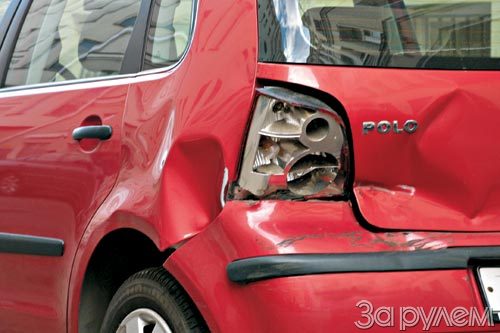

В уличной толчее поцарапать автомобиль – пара пустяков. Обязательное страхование быстрого возмещения не гарантирует, а растрачивать жизнь на хождение по кабинетам из-за мелкой вмятины – роскошь, позволительная не для всех. В этом случае велик соблазн, договорившись с обидчиком, получить компенсацию, не сходя с места происшествия. Только будет ли она достаточной?
ПРОТИВ ПРАВИЛ
«Разборки» на асфальте чреваты неприятностями для обеих сторон. Ведь, ударив по рукам, соучастники вряд ли отправятся узаконить взаимоотношения в ГИБДД. Хлопотно, да и виновного непременно ждет административная кара. Но, обставив все по-быстрому, соглашатели нарушают Правила, добровольно покинув правовое поле. Поводов для запоздалого раскаяния может быть много. Скажем, недобросовестный «коллега» единолично сдастся властям, представив ДТП в выгодном для себя свете. Задним числом учинить иск может и фирма – владелец автомобиля. Не исключено, что по поводу свежей царапины придется объясняться на посту ДПС. Но, главное, отступные могут оказаться куда меньше реальной стоимости ремонта.
ОЧЕВИДНОЕ – НЕВЕРОЯТНОЕ
Полностью оценить ущерб способен только профессионал. Если вы не из их числа, сперва обязательно классифицируйте повреждение. Убедитесь, не ушли ли зазоры по периметру дверей, крышки багажника и капота. У наших машин они неравномерны с рождения, но свои каждый хозяин обычно знает «в лицо». Посмотрите, не пошли ли по крыше складки, не треснули ли стекла (особенно вклеенные).
Прикиньте, уцелела ли геометрия силовых элементов или хотя бы видимых их частей. Это лонжероны, пороги, поперечины и стойки. Обязательно проверьте, не потекли ли радиаторы охлаждения двигателя, автоматической коробки или кондиционера, не расколот ли бачок омывателя или расширительный бачок (они часто стоят в травмоопасной зоне за передним бампером). Вообще, никаких луж под автомобилем образовываться не должно. Гляньте, не сместились ли колеса относительно кузова, не пострадали ли элементы подвески. Напоследок необходимо проверить, не заедают ли двери и опускные стекла.
Если что-то из перечисленного обнаружено – это косвенный признак тяжелой деформации кузова. В этом случае торг неуместен – без официального оформления аварии не обойтись.
Следующий вид столкновения куда менее грозен: например, деформирован каркас детали, порван металл или замяты завальцованные участки, но обманываться не стоит: здесь экспертная оценка требует знаний технологии ремонта. Нелегко восстановить форму поверхности, если она деформирована на большой площади или расположена в труднодоступном месте. Порой замена целесообразнее ремонта, но решение опять-таки может принять только специалист. Значит, и здесь разойтись полюбовно не выйдет – цену вопроса на дороге не согласовать.
Самый легкий вид соударения – касательный. В нем, как правило, страдают лишь наружные панели. Если размер «раны» невелик – это, пожалуй, единственный вариант, позволяющий разобраться на месте. Хотя тут тоже есть свои хитрости. Популярные ныне на иномарках алюминиевые и композитные материалы в официальных сервисах обычно не восстанавливают.
Чудеса коварства проявляет пластиковый бампер. Фокус в том, что вещь эта, как правило, упругая и принимает первоначальную форму даже при сильном ударе. Снаружи все выглядит довольно безобидно. Так, содранная краска да небольшая трещина. Все это без труда поправят в любом сервисе по цене порой ниже «жестяночной». Однако скрытые разрушения могут оказаться катастрофическими. Ведь сразу за бампером – жесткая поперечина, которую без сварки не вытянешь. А чуть дальше – гофры сминаемой зоны лонжеронов…
Но случается, до ГАИ высоко, а до СТО далеко. Повреждения вроде незначительные – третьего вида. И вы решились договориться…
