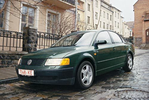

Пятое поколение «народных автомобилей» окончательно размыло классовые границы. По имиджу « Фольксваген Пассат» уже вплотную приблизился к немецкой «большой тройке»: вместительный салон, тщательно подогнанные панели, богатый набор дополнительного оборудования, мощные двигатели… А огромный багажник, складывающееся по частям заднее сиденье и лючок для длинномерных предметов намекают, что седан пригодится и в хозяйстве. Что уж говорить об универсале: ему и релинги на крыше ни к чему – холодильник или штабель досок легко поместятся внутри.
Выглядит « Пассат» дороже, чем стоит, а стоит – даже подержанный – немало. Четырех-пятилетние В5 в Москве продают за 13–17 тыс. долларов. Выбор – завидный: седан или универсал, девять двигателей, «механика» или «автомат», передний или полный привод. Но обольщаться не стоит: недостатки есть у любого авто; главное – отделить зерна от плевел.
