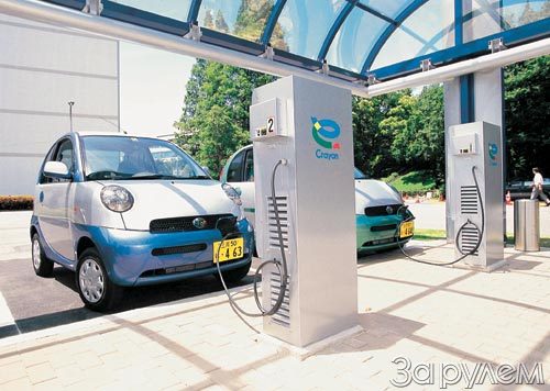

Иным электромобилям до «Илайки», конечно, далеко. Зато они уже были серийными, вернее, мелкосерийными. Во второй половине 1990-х на производство «электричек» отважились несколько именитых фирм. «Пежо-106» и «ситроены-АХ» с 20-киловаттным мотором строили совместно с фирмой «Элье». С 1998-го в небольших количествах выпускали также развозные электрофургончики «Пежо-Партнер» и «Ситроен-Берлинго».
В 1996-м покупателям предложили «Тойоту-RAV 4EV» с никель-кадмиевыми батареями (не столь дорогими, как литий-ионные) и передним приводом. Мощность – всего 50 кВт, зато в диапазоне 3100–4600 об/мин, а момент – 190 Н.м («с нуля»). Мечта конструктора ДВС! Увы, максимальная скорость небольшая – всего 125 км/ч, ведь 24 батареи утяжелили машину на 450 кг. А через каждые 200 км «Тойоту» надо ставить к розетке на 6,5 часа. Тем не менее, по сравнению с электромобилями начала ХХ века и даже 1960–1970-х годов прогресс огромен.
Компания « Форд» пошла по иному пути – не стала переделывать в электромобиль серийную модель, а патронировала производство в Норвегии городских суперкомпактов «Тинк». Двухместную машину массой 940 кг оснастили мотором мощностью 27 кВт (36 л. с.) с питанием от никель-кадмиевых батарей. Максимальная скорость – 90 км/ч, разгон до 50 км/ч – 7 с, запас хода – 90 км. Ехать можно, зарядив батарею хотя бы на 85%. На это уходит 4 часа, на полную зарядку – 6–8 часов.
