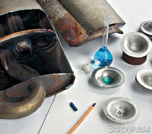

Поэтому фирма «Тиссен Крупп Нироста» предлагает целых 11 сортов «нержавейки», различающихся содержанием хрома, молибдена, никеля, марганца, кремния, титана и ниобия. Но как проверить тот или иной состав? Не ждать же годы, пока сделанная из него труба прогниет насквозь! На самом деле достаточно отштамповать 11 небольших чашечек, залить в них раствор ацетата натрия, уксусной и соляной кислот, поваренной соли, добавить немного активированного угля и поставить в термошкаф, где температура циклично изменяется от 28 до 85°С. Каждый цикл длится 10 часов, и уже через 48 таких периодов можно взвешивать чашечки. Те, что заметно похудели, и в реальной жизни сдадутся раньше.
Переписали «рецепт»? На самом деле испытаний проводят больше: есть здесь и циклы с форсированным и замедленным высушиванием, с переменной влажностью воздуха, которые имитируют разные условия работы выпускной системы.
