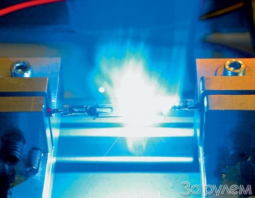

Например, мощная электрическая дуга, возникающая между разъемами («папой» и «мамой») в момент разрыва штекерного соединения. При утроенном напряжении она способна сделать разъем одноразовым! Менять же контактные лепестки совсем не просто: придется укоротить каждый из десятка проводов, опрессовать специальным инструментом наконечники…
Вольфганг Лангхофф из Фраунгофферовского института автоматизации производства в Штутгарте предложил… задувать возникающий дуговой разряд струей воздуха, причем делать это должен вовсе не электрик с автосервиса. Суть идеи: пластмассовая колодка со штекером делается герметичной. При разъединении в ней образуется разрежение, подобно тому, как над поршнем двигателя при впуске. Но это еще не весь «секрет фирмы». Главное – в маленьком канале, просверленном под углом в стенке внутренней колодки: в момент разрыва контактов в него устремляется воздух, задувающий дугу. Несложно? Но представьте, как возрастут требования к точности изготовления немудреного изделия!
