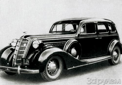

ЗИС-101, конструкция которого во многом была скопирована с «Бьюика», весной 1936-го действительно выглядел неплохо на фоне многих одноклассников. Просторный, с базой 3650 мм, семиместный лимузин был комфортабелен, даже имел невиданный большинством отечественных водителей отопитель салона. Часть машин к тому же комплектовали радиоприемниками. Верхнеклапанный восьмицилиндровый мотор объемом 5,8 л был рядным, однако такой конструкции в те годы придерживались и некоторые именитые фирмы, в том числе особо уважаемая руководством СССР – «Паккард». Двигатель ЗИС-101 развивал при 2800 об/мин около 110 л. с. С алюминиевыми поршнями и увеличенной с 4,8 до 5,5 степенью сжатия агрегат можно было форсировать до 116 л. с. Но технологические проблемы не позволяли выпускать такой двигатель серийно.
Вот механические тормоза, пусть и снабженные сервоусилителем, выглядели уже далеко не последним словом техники, как и двухдисковое сцепление.

ЗИС-101Б внешне отличал выступающий багажник, заменивший архаичную багажную решетку. Заметно изменили панель приборов: большие прямоугольные циферблаты смотрелись вполне современно, как и новый руль с хромированным кольцом звукового сигнала. На ЗИС-101Б стояли модернизированные амортизаторы и шестнадцатилистовые рессоры вместо девятилистовых.
Модель ЗИС-103 создавали параллельно, видимо, с таким же измененным кузовом и главное – с независимой передней подвеской. Скорее всего, она была аналогична американским конструкциям того времени: вильчатые рычаги и пружины. Кстати, похожая была у послевоенного ЗИС-110. Конструкторы работали и над форсированным примерно до 130 л. с. мотором, но стоял ли такой на предвоенных прототипах, доподлинно неизвестно. ЗИС-103 готовили, видимо, на более дальнюю перспективу, а модель 101Б намечали выпускать уже в 1942-м.
