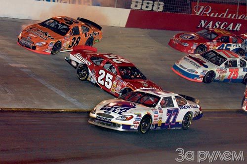

В Европе безоговорочно правит бал формула 1, а в Штатах несколько «королевских» гонок, каждая из которых достойна особого внимания: NHRA, IMSA, Indycar… Но, пожалуй, наиболее зрелищна, а потому и популярна у американцев все же серия NASCAR – гонки легковых автомобилей по овальному треку с профилированными виражами.

Производство собственно кузова и установка его на каркас отнимают у команды инженеров минимум десять рабочих дней. Эту работу творческой не назовешь: внешние параметры жестко оговорены правилами NASCAR. Даже обтекаемость автомобиля можно изменить только «игрой» формы бамперов-спойлеров да фальшрадиаторной решетки. Аэродинамика здесь очень важна – гонки зачастую проходят на кольцах длиной более мили, где скорости переваливают за 350 км/ч, при строго ограниченной мощности двигателя. Но об этом чуть позже.
Форма каждого кузова обязана соответствовать 30 контрольным шаблонам – это пластины различной длины и формы, которые накладывают на уже готовые панели. Зазор между кузовом и шаблоном строго определенный. В зависимости от его допустимой величины вдоль края шаблона проводят линию определенного цвета. Например, зазор менее 1,8 мм отмечают красным маркером, если линия голубая – зазор должен быть до 6,4 мм, зеленая – 12,7 мм. Собственно дизайнерам остаются крошечные участки кузова после формирования жестко нормированного «тела».
За исключением серийных панелей крыши, капота и багажника, остальные – плод кропотливого ручного труда. Сначала сталь вырезают по выкройке, а затем прокатывают на английском колесе – станке, который медленно сгибает металл и придает ему нужную форму. Потом панели соединяют друг с другом, многократно перепроверяя точность шаблонами. Здесь тоже не без сюрпризов: двери наглухо заварены! Вместо бокового стекла нейлоновые сетки – они не позволяют рукам пристегнутого водителя вываливаться из окон, когда машину начинает крутить или переворачивать на бешеной скорости. Хитрости буквально во всем: например, у машин NASCAR нет фар, вместо «глаз» рисованная бутафория. А ветровое стекло сделано из нескольких слоев податливого и чрезвычайно прочного материала лексана, покрытого тремя тончайшими слоями защитной пленки. Если стекло забрасывает частицами резины или грязью с трассы, внешний слой просто… отрывают, и стекло опять прозрачное!
