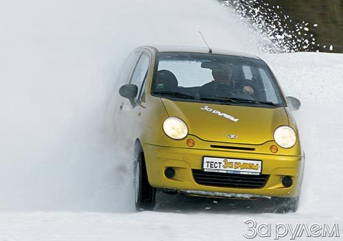

ЗИМА
Пусть вас не обманывает кроткая внешность «Матиза» — за ней прячется довольно жесткий диктатор, навязывающий на снегу свою манеру поведения. Естественно, не всякая, даже хорошая зимняя шина во благо такому хулигану: чем спокойнее ее характер, тем понятнее, как управлять машиной. Следуя традиции, мы расставили шины по ранжиру — от лучших к… не самым лучшим.
«НОКИАН». Нестареющая модель Q давно поделила потребителей на сторонников и противников. Это и не мудрено, ведь ее зимние свойства настолько же хороши, насколько невзрачно поведение на асфальте.
В нашем тесте шине удалось усмирить нрав «Матиза», сделав его удобным, понятным и «ласковым». Он перестал замечать колеи, шарахаться в сторону при попадании в рыхлый снег. Более того, в быстрых поворотах «Матиз» позволил по-взрослому управлять скольжениями, почти идеально вычерчивая заданную траекторию. Даже на голом льду, где, казалось бы, без шипов зацепиться не за что, «Нокиан» все-таки прилипали к невидимым глазу бугоркам и выступам. Результат: абсолютно четкое и прогнозируемое поведение. Единственная зимняя номинация, где финская покрышка вдруг дала слабину, — проходимость. Оказалось, «Матиз» быстро закапывается, требуя раскачки взад-вперед.
Еще один минус — поведение на асфальте. К ватным, нечетким откликам при рулении еще можно приспособиться. А вот эффективно оттормозить без тренировки вряд ли получится, особенно в дождь. Чуть тронул педаль — колеса заблокировались, отпустил — они знай себе «юзят». В общем, ювелирно приходится действовать.
