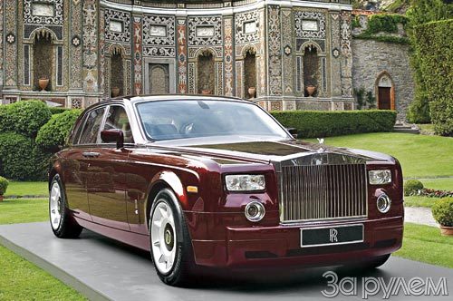

В каждом «Роллс-Ройсе» видны черты предшественников. «Фантом» – не исключение, ведь это имя уже звучало в 20–30-е годы прошлого века. С тех пор прошло много времени, особенно по автомобильным меркам, а в облике «Роллса» XXI века проступают черты прапрадедушки. Конечно же, это – вертикальная решетка радиатора в форме трапеции, над которой парит «Дух экстаза». Величие лимузину придают и длинный капот, огромная колесная база, короткий передний свес, высоко расположенные фары.

В основе «Фантома» – пространственная рама из алюминия, состоящая более чем из 200 штампованных профилей. Каркас обшивают алюминиевыми листами. Передние крылья составные: снаружи – сплав, устойчивый к царапинам, внутри – материал, проводящий электромагнитные импульсы для навигационного оборудования. Каждый кузов, сваренный на заводе в Гудвуде по технологии БМВ, проходит строгую проверку. Исследуют более 150 метров сварных швов, около 2000 сварных точек, а также места крепления двигателя, подвесок, других агрегатов и узлов – отклонения от чертежных размеров не превышают 0,5 мм.
Даже на фоне многих современных автомобилей, не говоря о «роллс-ройсах» середины 1960-х, кузов «Фантома» выглядит впечатляюще. Несмотря на внушительные габариты, он весит всего 550 кг, при этом вдвое жестче, чем у большинства моделей со стальными кузовами, – 40 500 Н.м/град.
