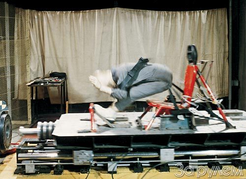

Ремни «мучают» более чем двадцатью тестами. Пытают водой, холодом, жарой, пылью, коррозией, искусственно старят, и только после этого приходит черед главных, динамических испытаний на специальном стенде.
Здесь имитируют экстренное замедление со скорости 50 км/ч. Старый, изрядно походивший ремень должен выдержать усилие 1500 кг и не позволить манекену сместиться вперед дальше, чем положено. Кстати, добротные ремни выдерживают на динамических испытаниях 2200–2400 кг. Замок после теста обязан открыться с усилием не более 6 кг, а вы, наверно, все еще думаете, что ремень помешает вам выбраться из машины после аварии?
