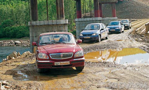

Асфальт обрывается в 140 км за Читой. Далее почти 2000 км движемся по щебенке. Местами она размером с кулак, и скорость падает до 30 км/ч, а иногда укатанная до идеального состояния песчано-гравийная смесь позволяет держать на спидометре сотню. К сожалению, таких участков немного и пролетаешь их незаметно. Зато «булыжные мостовые», кажется, способны вытряхнуть из машины все, что в ней есть. Знаки ограничения скорости в 60 км/ч выглядят здесь просто насмешкой. Все мосты через ручейки и речушки, за исключением последних восьми, уже сданы в эксплуатацию. За те несколько мгновений тишины, что движешься по их новенькому бетонному покрытию, успеваешь послушать машину и с удовольствием отметить, что пока с ней все в порядке.
Последние восемь мостов должны были войти в строй в августе, а пока под ними проложены вполне достойные объезды с водопропускными трубами. Единственный брод – ручеек глубиной по щиколотку, – можно и не заметить.
Трасса «Амур» поражает гигантскими объемами проделанных работ: прорубленные коридоры в скалистых сопках, насыпи, достигающие 30-метровой высоты, уходящее за горизонт полотно дороги.
Конечно, полноценной трассой «Амур» еще не назовешь: множество объездов строящихся участков проходит по близлежащим селениям, делая крюки в несколько десятков километров. Тем не менее проехать можно и на легковушке, и на магистральном тягаче с фурой. Перегонщики уже вполне освоили новый маршрут и составляют, кажется, 90% всех участников движения.
Инфраструктуры почти нет. АЗС крайне редки, и, не зная наперед их дислокации, без канистры бензина и пары запасок путешествовать рискованно. Да и помощи ждать неоткуда – ГАИ еще не освоила этот маршрут, а у перегонщиков время – деньги и вряд ли будут нянчиться с вами. Здесь каждый баран за свои рога отвечает.

«Волга». К середине маршрута задние амортизаторы перестали гасить колебания малой амплитуды. Заменили на «Монро» – управляемость восстановилась.
Двигатель израсходовал три литра масла – часть на угар, часть убежала через винты кронштейна ролика ремня. Наиболее точная характеристика кузова – пылесос без мешка для сбора пыли. Вещи в багажнике после дня езды по щебенке покрывались слоем в миллиметр! В салоне чуть меньше, но все равно неприемлемо.
Три пробитых шины и трещина на стекле – элементы невезения и к конструкции автомобиля отношения не имеют.
«Десятка». Заменили фильтр отопителя салона и одну шину. В остальном, как и ожидалось, никаких проблем, за исключением, пожалуй, той же пыли в задней части салона и чуть просевших подушек передних сидений.
«Ода». Здесь, вопреки ожиданиям, все в полном порядке. Досадная мелочь – потерявшаяся гайка коллектора. Учитывая же качество прежних ИЖей, от нашей «Оды» остались самые хорошие впечатления. Издержки маршрута – разбитая фара да кратер от камешка на стекле.
«Калина». Пилотный экземпляр справился с дорогой отлично. Уцелели и фары, и стекло, и колеса. Новичкам везет? Посмотрим, какова будет серийная машина, но первые впечатления положительные.
