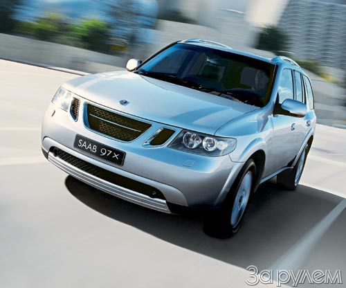

Облик 9-7Х весьма точно характеризуют слова главного дизайнера СААБа Михаэля Мауера: «Дизайн подчеркивает динамичный характер машины, что присуще всем нашим моделям. Он спортивный и элегантный, как и положено автомобилю для активного отдыха».
В фас происхождение вседорожника выдает фамильная радиаторная решетка с тремя воздухозаборниками, а с боков – характерная форма задних стекол. Визуально они заходят на стойки. Добавим еще оригинальный дизайн колесных дисков.
