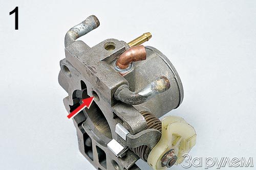

Как же уменьшить загрязнение чувствительного элемента ДМРВ? Эксплуатация впрысковых «нив», включая уже и «шеви», показала: ДМРВ на них исправно функционирует гораздо дольше, чем на машинах «десятого» семейства. В чем тут фокус? Оказывается, у «классического» двигателя вход большого контура вентиляции расположен значительно дальше от ДМРВ, чем у двигателей 2111 или 2112. Видимо, чувствительный элемент этого датчика у последних попадает в «сферу влияния» картерных газов.
Посмотрите внимательно на дроссельный патрубок (фото 1). Здесь есть даже входное отверстие для большого контура вентиляции, предусмотренное еще инженерами GM! В этом случае картерные газы выходят в дроссельный патрубок прямо под срез дроссельной заслонки — этот вход на 130 мм дальше от ДМРВ, чем в вазовском варианте «десятки». Таким образом, есть основания полагать, что возврат к варианту GM существенно облегчит условия работы ДМРВ.
Конечно, в этом случае старый вход придется заглушить. Полагаю, это ни для кого не станет проблемой — нужна лишь пробка диаметром 16 мм. Ну а как организовать вход «по-американски»?
Начинаем с того, что снимаем дроссельный патрубок и подбираем или делаем уголок из трубки наружным диаметром 12 мм (на фото — медная). Для его установки высверливаем на патрубке заглушку диаметром 12,5 мм, после чего вклеиваем одним из популярных нынче составов типа «холодной сварки». Что еще осталось? Удлинить штатную резиновую трубку. Наша хорошо видна на фото 2 — вообще же, тут каждый может дать волю фантазии и сделать, как считает лучше.
Следующая доработка, можно сказать, вытекает из первой. Нужно увеличить начальный угол открытия дроссельной заслонки. Это совсем несложно. Отрезаем полоску жести толщиной 0,5 мм и закрепляем ее на рычажке заслонки, как показано на фото 3. Кстати, обороты холостого хода не увеличатся: при каждом пуске двигателя регулятор холостого хода адаптируется. Но зато теперь зазор между дроссельной заслонкой и корпусом станет больше, в эту щель и будут отсасываться газы второго контура. Доработанная таким образом система вентиляции сейчас проходит испытания, первые результаты положительные.
