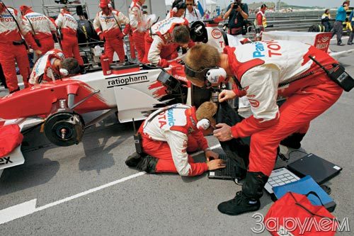

Считывается информация с блока регистрации данных через смонтированный в автомобиле разъем. К нему подсоединяют обычный ноутбук, который «высасывает» необходимые данные, после чего чистит ячейки памяти системы. Делают это, когда завершается гонка и машина заезжает в бокс команды.
