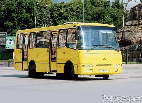

На Украине теперь целых три автобусных завода. Львовский, бывший флагман автобусостроения в СССР, молодой Бориспольский, под Киевом, и в Черкассах – реконструированный из авторемонтного, где чинили ПАЗы. Черкасским автобусам, кроме индекса, дали собственное имя – «Богдан», в честь гетмана Хмельницкого, заключившего военно-политический союз с Россией. Это единственный в СНГ автобус, собираемый из японских, от грузовика «Исудзу», узлов и агрегатов. На Украине таких работает более 3000, а теперь они появились и в Москве, заполнив пустующую нишу между «Газелью» и ПАЗом.

Проектировали «Богдана» украинские специалисты из бывшего львовского НИИавтобусостроения.
Автобус, как и корабль, начинает свою жизнь на стапеле, иначе геометрию каркаса кузова не выдержать. Ферму сваривают из прямоугольных труб, потом фосфатируют и грунтуют. Передняя и задняя панели и многие другие детали – из стеклопластика. Бока, крышу, ступени, арки колес делают из стального листа с двусторонней оцинковкой. Способ крепления – сначала клей, дополнительно сварка или клепка, далее грунтование, окраска и обработка мастиками низа и ферм изнутри.
Заниженный пол в проходе и небольшие колеса позволили обойтись лишь двумя ступеньками: украинские бабушки такой компоновкой довольны. Остальное зависит от заказанного исполнения: городской автобус, пригородный или туристический. Разные по уровню комфорта сиденья и другие стекла. Городским положены простые с резиновым уплотнителем, туристическому – тонированные вклеенные.
Нашим перевозчикам понравится низкий расход дизтоплива – 18–22 литра на сотню и солидный ресурс агрегатов. Говорят, моторы А-091 способны ходить по миллиону, пока удалось посмотреть только двигатели с пробегом 400 тысяч. Сухие, без следов подтекания масла и клубов дыма из трубы, с хорошей мощностью и небольшим расходом топлива. Работают, как и все японцы, целеустремленно, с максимальной отдачей и минимальным «отпуском» на ремонт.
