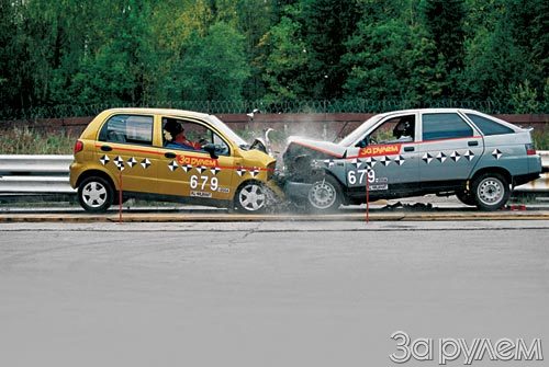

Определение массы в снаряженном состоянии дало 831 кг у «Матиза» и 1081 кг у «двенадцатой». Плюс пара манекенов в каждую машину и измерительная аппаратура — итого 991 и 1253 кг, соответственно. Разница составила 262 кг — маленький автомобильчик легче на 21%.
Чтобы отличие в поведении «объектов» было явным, необходим удар очень жесткий, если не сказать жестокий.
Поэтому скорость автомобилям решили задать такую же, как предписано отечественными правилами для удара с частичным перекрытием в неподвижное деформируемое препятствие — 56 км/ч (в Европе по требованиям EuroNCAP бьют на скорости 64 км/ч). Но у нас-то «препятствия» как раз подвижные и движутся навстречу с суммарной скоростью намного большей — 112 км/ч! (Вы, кстати, не ездите по встречной?)
Предполагая, что если у кого и есть шанс уцелеть, то у пассажиров более тяжелого VAZ 2112, а также учитывая большую распространенность подобных машин, именно в «двенадцатую» усадили оснащенные датчиками манекены «Гибрид-III», единственным комплектом которых мы располагали. «Матизу» достались седоки не столь «умные».
Итак, все готово: в баки вместо топлива для безопасности залита вода, салоны и головы манекенов обработаны разноцветными меловыми растворами, чтобы фиксировать точки контакта, руки водителей скотчем закреплены на рулях.
Машины разведены в разные концы зоны разгона и прикреплены к стальным башмакам, которые кольцевой трос лебедки тянет по центральному рельсу. Отгремели из репродукторов команды отсчета готовности и, наконец… «Старт!»
Зажужжал трос, разгоняясь все быстрее. Вот на размеченную площадку влетают две машины. Негромкий удар, фейерверк осколков, в проемах открытых окон мелькнули головы манекенов — и все мгновенно кончилось. Глаз фиксирует лишь медленно откатывающийся «Матиз».
Все, финита. Оценим результаты.
ЧЕМ ЭТО ЗАКОНЧИЛОСЬ
«ДЭУ-МАТИЗ». Более легкий, он откатился назад на 5,4 м. Причем именно откатился — колеса вращались свободно. Полностью смята верхняя часть моторного отсека, облицовка радиатора оказалась почти под обрезом ветрового стекла.
Чуть сместился назад прочный подрамник с элементами подвески, на вид целыми. Передние колеса ушли назад на 50 мм слева и на 65 мм справа. Мотор сместился назад, но вниз не пошел. Аккумуляторная батарея разбилась, «застраховав» от короткого замыкания и возгорания. Бак остался цел, не испытав ударов от каких-либо других элементов. Левая часть кузова деформирована чуть сильнее. Стойки, передав часть энергии удара крыше, приподняли ее, образовав щели над дверями — 80 мм слева и 20 мм справа.
Левая стойка чуть сложилась и потеряла внутреннюю облицовку. На дверях видимых следов деформации нет, все четыре открылись, водительская — с усилием, но без помощи инструмента. Три двери по-прежнему можно закрыть. Все стекла целы, кроме ветрового — оно сильно растрескалось в нижней части, но осталось в проеме. Наружные зеркала даже сохранили регулировки. В салоне деформированы каркасы передних сидений — подушки заметно наклонены вниз, что спровоцировало подныривание седоков под ремни безопасности. Руль погнут, колонка смещена на 40 мм назад и 45 мм вниз, на ней следы от удара головы водителя. Обломан левый подрулевой переключатель.
На передней панели — отметки контакта с коленями, крышка перчаточного ящика проломлена. На коленях пассажира — следы удара головой. Контакта со стойками, крышей и передней панелью не произошло. Ремни безопасности целы, механизмы их стопорения не повреждены. Деформация пола незначительная, хотя передняя часть заметно вздыбилась.
Жизненное пространство в салоне сохранено полностью. Так что маленькая машинка — не такая уж хрупкая мыльница.
VAZ 2112. После удара автомобиль остался на месте. У него сильнее деформирована нижняя часть передка, капот же смят лишь наполовину. С лонжеронов, будто с шампуров, сдвинулась назад вся «навеска», а сами они проткнули переднюю часть «Матиза». Повреждения элементов передней подвески более заметны. Боковины моторного отсека сложились внутрь, чашки передних стоек ушли к центру и назад. Мотор сдвинут назад до касания щита впускным коллектором.
Аккумуляторная батарея сохранила работоспособность (после удара в салоне горел свет), что повышает опасность пожара. Бензобак не поврежден, но есть следы удара выпускной системой. Деформация передних стоек и крыши заметно меньше, чем у «Матиза». Двери — без видимых повреждений, хотя водительскую заклинило, пришлось орудовать ломом.
Другие двери открыли без инструмента, переднюю правую — с усилием. А вот закрыть теперь можно только задние двери. Ветровое стекло растрескалось у нижней кромки, но осталось в проеме.
В салоне заметна деформация подушек передних сидений, повреждены механизмы их продольного перемещения. Сами кресла несколько подались вперед из-за прогиба пола у передних точек их крепления.
Передняя часть пола «стала дыбом», однако место для ног, как и жизненное пространство в целом, сохранено. Деформированы обод и ступица руля, колонка сместилась (в основном назад) на 80 мм. Кожух колонки разрушен, коленями пассажира сломана крышка перчаточного ящика, вылетел блок управления климатом. Ремни безопасности целы, механизмы их торможения работоспособны.
А ЛЮДИ-ТО КАК?
Главный вывод в отношении пассажиров VAZ 2112 — с высокой степенью уверенности можно утверждать, что манекены остались «живы». Хотя водитель, скорее всего, получил сотрясение мозга, травмы шеи и правой голени, а пассажир — травмы шеи и грудной клетки: показатели травмирования по этим зонам достигают 80–90% от максимально допустимых.
С экипажем «Матиза» не все столь однозначно. К сожалению, здесь манекены не в состоянии поведать о перенесенном, потому точность наших заключений ниже, чем для VAZ 2112. Манекены не защемлены, двери открылись свободно, риск возгорания машины невысок — это уже хорошо.
Но разница в массах машин (у «Матиза» на 21% меньшая) обусловливает настолько же более интенсивное его замедление при соударении. Значит, примерно так же увеличатся и показатели травмирования, хотя меньший встречный ход рулевой колонки снизит самую критическую нагрузку — на шею и голову водителя. В общем, удар такой силы для «Матиза» окажется, скорее всего, предельным — когда у экипажа еще сохраняется шанс выжить. А исход реального столкновения будет зависеть уже от случайных факторов — направления и угла удара, положения седоков в креслах, их роста, веса, физической крепости, наконец.
К сожалению, мы непростительно наплевательски относимся к своему здоровью и безопасности — и ремнем-то пристегиваются далеко не все, а уж «переплачивать» за дополнительные средства безопасности, когда только-только наскреб на недорогую машину, и вовсе ни к чему. Но ведь если кому и нужна дополнительная защита, то в первую очередь «малышам»! В Европе тот же «Матиз», например, обязательно комплектуют пиротехническими натяжителями ремней и фронтальными подушками безопасности — с таким набором он наверняка сберег бы жизнь экипажа.
РЕЗЮМЕ
При встречном столкновении на 112 км/ч VAZ 2112 сохранил жизнь экипажу. Для «Дэу Матиз» столь жесткий удар — тот предел, на котором пассажиры имеют шанс выжить. А уж куда качнется чаша весов в каждом конкретном случае — будут решать неучтенные факторы.
