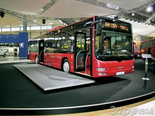

А как дела на пассажирском транспорте? После долгих дискуссий Европейский парламент в 2002 году своей директивой 2002/7/EC разрешил эксплуатировать трехосные одиночные автобусы длиной до 15 м и двухосные до 13,5 м. Длина сочлененных автобусов теперь может достигать 18,75 м. Однако проблема, как оказалось, вовсе не в длине, а во вместимости. Масса двухосного автобуса не должна превышать 18 тонн, хотя инженеры не видят технических проблем и с 19,5 тонны. Впрочем, во Франции ограничение установлено на уровне 19 тонн, а в либеральной Голландии даже 21,5 тонны. Естественно, это ставит производителей в неравные условия. Автобусы из Нидерландов могут обойтись без легких материалов и потому быть дешевле (хотя и тяжелее) при той же вместимости.
У городских машин некоторые проблемы вызывает лишь компоновка салона, в котором теперь необходимо предусмотреть место для инвалидной коляски. В современных низкопольных автобусах ее располагают напротив средней двери. Кстати, настоящих низкопольников с тремя дверями и ровным полом по всей длине машины выпускают немного. Двухдверные машины с приподнятым в задней части полом дешевле и вполне справляются с ненапряженными маршрутами.
