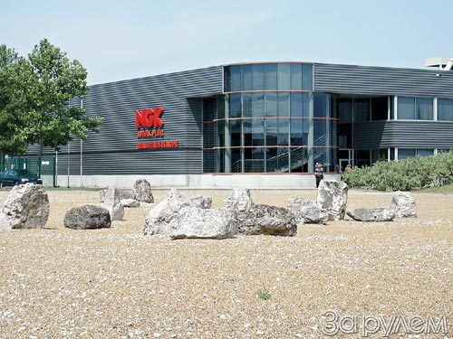

Нет ничего проще. NGK – фирма японская: значит, летим в Германию. Там садимся в машину и едем… правильно, в Бельгию – ведь нам нужно во Францию. А оттуда…
Самое смешное, что так все и было. Обвинить японцев в мотовстве трудновато – именно такой маршрут они сочли для нас оптимальным. Дескать, европейский техцентр NGK находится в немецком Ратингене, а ближайший «свечной заводик» фирмы – под Орлеаном во Франции: это же рукой подать... Примерно как от Москвы до Пензы.
