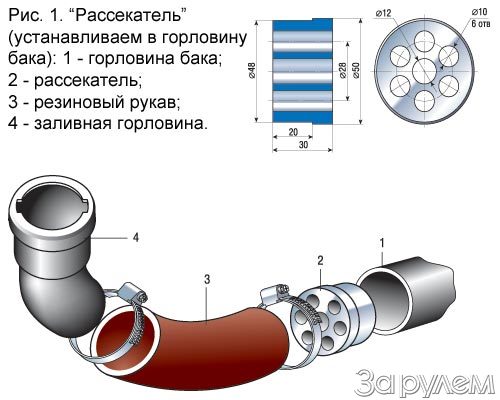

Чем дороже бензин, тем сильнее кто-то хочет его украсть. Владелец вынужден обороняться, порой возвращаясь к уже забытым было, а ныне востребованным решениям. Ведь и дешевый бензин когда-то воровали, если «плохо лежал». Помнится, одно время в заправочную горловину «волговского» бака вставляли сетку – при всем желании слить топливо шлангом было невозможно. Потом сетку аннулировали – а зря! Мы восполним этот пробел на нашей машине.
Например, поставим «рассекатель», показанный на рис. 1. Заправке не мешает, а шланг не всунуть. Кстати, не обязательно делать деталь из цельного куска металла – кому-то проще спаять ее из проволоки и т. п. Но наша хороша тем, что вор не пробьет ее монтажкой или чем-либо подобным. Правда, кроме воровства, известна и другая российская беда: хулиганы-вандалы могут налить или насыпать в бак разной дряни, а самые злобные могут и поджечь. Да мало ли что еще они могут! Вот почему заправочную горловину постараемся надежно запереть. Кстати, когда-то на «Волге» и лючок запирался, однако изящные, но хлипкие замочки, встраиваемые в пробку бензобака или крышку лючка, мы сейчас отставим. Кому понравится при каждой заправке искать запропастившийся ключ или ломать его, пытаясь воткнуть в замок, уже кем-то поврежденный! Ведь злодеи запросто расправляются с таким замком, вбив в него отвертку («свертку»). К тому же нежный механизм очень страдает от пыли, грязи, соли, воды, а установленный на крышку, зимой может замерзнуть. Мы закроем лючок более основательно.
