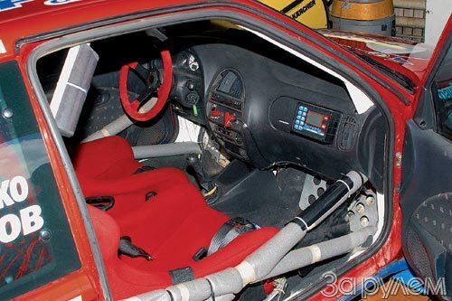

Как полноправный член экипажа штурман получил свою приборную панель. Сначала в ней поселилось нехитрое устройство под названием «Спидпилот», заимствованное у авиаторов. Собственно, это – обыкновенные часы с секундомером, в которых специальная шкала позволяет определять скорость по промежутку времени, необходимому для прохождения километра трассы. Вторым прибором стал счетчик пройденного расстояния – некогда знаменитый механический «Твинмастер».
Одной из основных штурманских проблем доэлектронной эры была тарировка этих приборов. Если «Спидпилот» время от времени сверяли с заведомо точными часами, то к «Твинмастеру» прилагался целый чемодан шестеренок. Подключался прибор через специальный тройник к штатному тросу спидометра. В зависимости от диаметра колес и передаточных чисел в приводе, для получения достоверных показаний несколько раз проезжали специальный мерный участок. У прибора было две шкалы – одна, верхняя, обычно оставлялась под суммарный пробег, а нижняя – для отсчета расстояний между ориентирами в «легенде».

Зачем такие сложности? Дело в том, что штурману на трассу смотреть некогда, и он руководствуется в основном показаниями прибора. Сейчас это чаще всего электронный «Терратрип» – специальный счетчик пути с несколькими шкалами. Они-то и сообщают расстояние между ориентирами и препятствиями на трассе. Задача штурмана при прохождении СУ не только читать скоростную стенограмму, но и управлять счетчиками расстояний – показатель одного ведет отсчет от старта участка, другой служит для отсечки расстояний между ориентирами и сбрасывается на «0» после прочтения позиции. Когда штурман ошибается, чаще всего сбивается привязка для чтения стенограммы, и восстановить ориентиры без прибора практически невозможно. Отчасти поэтому предусмотрены две шкалы расстояний, и общий пробег стараются не сбрасывать – «Терратрип» позволяет его корректировать на стоянках после прохождения части дистанции.
