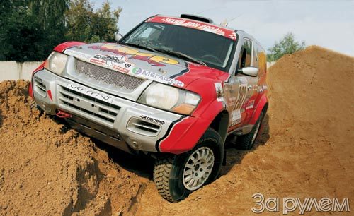

Самые серьезные автомобили выступают в классе Т2. По международным требованиям в них надо сохранить от базовой модели лишь основание кузова и блок двигателя. Разумеется, создатели такой техники в полной мере используют либеральность регламента, дорабатывая и переделывая до 90% «родных» систем и агрегатов. Главная цель – повысить выносливость и улучшить ремонтопригодность машины. Сил и средств не жалеют – фирменный прототип для «Париж–Дакара» стоит миллионы (!) долларов. Нам такое не по карману. Впрочем, на сторону такое сокровище и не продадут. Наш « Мицубиси Паджеро MWB» (среднебазный) подготовлен французской тюнинговой компанией «Ралли Арт» (Rally Art). Свой труд она оценила гораздо скромнее – «всего» 350 тыс. евро.
Основу болида составляет пространственная силовая ферма, включающая лонжероны пола и каркас безопасности. На ней держатся все агрегаты и элементы подвески. Наружный обвес, воспроизводящий облик машины (крылья, двери, капот, крыша и боковины кузова) – целиком из кевлара. Этот легкий и прочный материал позволил сбросить излишки веса.
Двигатель, как ни странно, бензиновый – 3,5-литровый MIVEC. Он оснащен устройством для изменения фаз газораспределения и развивает мощность 280 л. с. Максимальный крутящий момент тоже немаленький – 350 Н.м. А вот предельные обороты невысоки – всего 7500. Это позволяет снизить нагрузку на детали, увеличив тем самым надежность. Аппетит в боевом режиме – до 50 литров АИ-98. Чтобы «не обсохнуть» на длительных спецучастках, понадобился объемистый топливный бак. Пожаробезопасное резиновое хранилище с губчатым наполнителем вмещает аж 430 литров товарного топлива. Будь под капотом дизель, обошлись бы куда меньшей емкостью. Но машины с таким мотором по регламенту должны иметь больший минимальный вес, что в сочетании с меньшей удельной мощностью лишает шансов на успех.
Коробка передач – секвентальная (с последовательным включением) кулачковая шестиступенчатая. Передачи можно переключать без помощи сцепления – специальное устройство в нужный момент на мгновение блокирует зажигание (зритель слышит при этом характерный хлопок). Но многие гонщики полагают, что с педалью, по старинке, все же надежнее. Тем более, что при аккуратном обращении диски служат весьма долго.
В редукторах обоих ведущих мостов стоят шестерни с трехкратным запасом прочности. Каждый редуктор к тому же снабжен установленным на крыше (!) теплообменником и циркуляционным электронасосом. Несмотря на это, ресурс каждого из узлов редко превышает 3 тыс. км. В заднем мосту – самоблокирующийся дисковый дифференциал. Точно такой же можно поставить и спереди, но многие жертвуют проходимостью ради управляемости. Ведь рулить с заблокированным передним мостом трудно, как на тракторе.
От серийной подвески пригодились только шаровые опоры и подшипники. Остальное, в том числе рычаги, изготовлено заново. Колею расширили на 150 мм. На каждое колесо поставили пару пружин с амортизаторами, сайлент-блоки заменили керамическими втулками. Регулировать и настраивать можно все: углы установки колес, высоту кузова над дорогой, усилия сжатия и отбоя, жесткость стабилизаторов и т. д.
В основании покрышек, надетых на колеса российского производителя (ВСМПО), лежит кевларовый корд! Это позволяет без вреда снижать давление до 0,5 атм, что особенно важно при движении по песку. Делать это можно прямо на ходу, не покидая машины. Автономная система подкачки способна обслуживать каждое колесо по отдельности: на стравливание одной атмосферы уходит 20 секунд, на накачивание – 1,5–2 минуты. Таким образом можно компенсировать и небольшой прокол, а вот пробоину посерьезнее компрессору не осилить. Поэтому в багажном отсеке, под колпаком, всегда хранятся две-три запаски.
