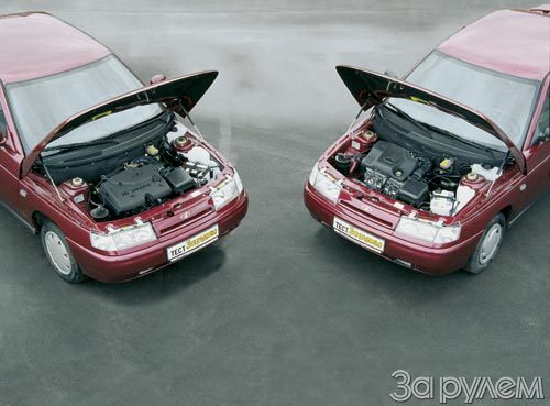

Две машины «один и шесть» из первой партии прямо с автовоза попали на редакционный тест: красный VAZ 2110 1 с 8-клапанным двигателем и… красный VAZ 2110 4 с агрегатом, где клапанов вдвое больше.

Первой в руки попала «десятка» с восьмиклапанным мотором. В общем-то, и у прежнего была неплохая характеристика. Дополнительные ньютон-метры и пик крутящего момента, сместившийся в сторону низких оборотов, добавили двигателю эластичности – с места трогаться проще, да и переключать передачи приходится реже. Дают о себе знать лишние «лошадки» – едет «сто первая» веселее предшественницы.
Несомненно, дополнительные «кубики» пошли восьмиклапаннику на пользу. А вот 16-клапанный VAZ 2112 4 разочаровал. Разница между двумя предшественниками и была-то не такой уж существенной, а у двигателей объемом 1,6 л стала еще меньше. И виной тому – именно многоклапанный агрегат. Борьба с токсичностью отняла силы, а крутящий момент хоть и возрос, но его максимум остался на высоких оборотах. VAZ 2112 журили за посредственную эластичность, но ценили за неплохие динамические качества. VAZ 2112 4 до конца не избавился от недостатков предшественника, а достоинства... растерял.
Взгляните на результаты полигонных замеров двух «десяток» с моторами 1,6 л (см. табл.). При разгоне до 100 км/ч более мощная выигрывает всего полсекунды. Разница при аналогичных испытаниях полуторалитровых двигателей – 1,5 с. Правда, после того как стрелка спидометра переваливает за сотню, преимущества многоклапанной конструкции заметнее. Но у нового мотора подхват примерно после 3500 об/мин стал не таким бодрым.
По эластичности – полное поражение 16-клапанника. Если «сто третья» выигрывала у «сто второй» хотя бы при разгоне с 80 до 120 км/ч, то «десятка» с 16-клапанным мотором 1,6 л уступает «восьмиклапаннику» на двух режимах. Показательна и разница в максимальной скорости – меньше 3 км/ч.
