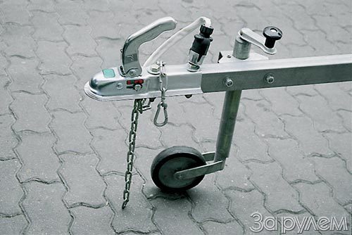

Кстати, о самой буксировке. Благодаря мягкой рессорной подвеске и амортизаторам прицеп, даже пустой, практически не подпрыгивает на неровностях дороги и идет за машиной очень ровно. Длинное же дышло обеспечивает легкость маневрирования задним ходом и перемещение груженого прицепа вручную. Последнему помогает и переднее поворотное колесико-упор.
