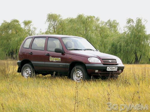

Год жизни или 30 тысяч километров пробега – столько отвел «Шеви-Ниве» изготовитель на бесплатный отпуск своих грехов. К сожалению, гарантийная индульгенция подходит к концу и продлевать ее теперь придется за свой счет.
«ШЕВРОЛЕ»…
За год эксплуатации появились новые впечатления.
Уверенный пуск на морозе («шеви», выпущенные полугодом раньше, этим похвастать не могли). Впрочем, успех здесь зависит от качества бензина – двигатель легко пускался при минус 28 градусах (масло, конечно, синтетика), но мог капризничать при минус 12.
С прицепом почти в тонну машина трогается без особого напряжения. Расход топлива вполне приемлем – на трассе и в городе (речь идет о Тольятти и окрестностях) при умеренном движении он не превышает 10 литров на сотню, а если поторапливаться, укладывается в 12 и 60-литрового бака хватает не менее чем на 500 километров. Еще один приятный момент – ветровое стекло и фары забрызгиваются грязью гораздо меньше, чем на предыдущих «нивах». Сказывается лучшая аэродинамика. Но вместе с достоинствами годовая эксплуатация выявила и некоторые недостатки.
…«НИВА»
Для пятиместной машины багажника не всегда хватает. То, что легко умещалось в отсеке «Форы» (старой «Нивы», удлиненной на 250 мм), – машины почти тех же размеров, в «Шеви» заталкиваешь с трудом; иногда приходится складывать меньшую «половинку» заднего сиденья, выбирая между грузом и пассажиром.
Лошадиных сил в моторе, пожалуй, маловато. Разгон при полной загрузке на скоростях около ста очень уж вялый. Тяжело даются длинные подъемы-тягуны.
Троганье и переключения передач зачастую сопровождаются рывками и ударами в трансмиссии. Понятно, что виноваты в этом люфты в шлицах, шарнирах и крестовинах полного привода. Еще одна неприятность – интенсивный износ передних колодок. Их заменили уже на 15 тысячах.
Штатный домкрат – плохой помощник: велико усилие на рукоятке, неустойчив на грунте. На такой надежды нет, поэтому вожу с собой проверенный гидравлический.
Качество комплектующих – особая статья. Если судить по количеству замененных в гарантийный период деталей (см. таблицу), то дело дрянь. Судите сами: на летнем солнышке широкие резиновые «молдинги» прогрелись и… отклеились сначала по краям, а затем вовсе отвалились. Сломались замки обеих задних дверей – один отказался выключать плафон салона, другой перестал открывать дверь. Заменили все амортизаторы, а правый задний – дважды. Новые пока держат, но по раскачке автомобиля на неровностях чувствуется, что характеристики всех уже на грани допустимого. Интересно, переживут ли они оставшиеся до истечения гарантии километры? К замененному ранее уплотнителю «раздатки» добавился и «коробочный».
Нижние шаровые опоры поменяли на 15-й тысяче из-за больших люфтов (при целых-то чехлах). Еще через 10 тысяч к ним прибавилась правая верхняя – уж очень неприятно скрипела. И на этой резинка оказалась неповрежденной! А под занавес гарантии – средняя и правая тяги, замененные из-за люфтов, и внутренний чехол привода левого колеса из-за трещины. Учитывая предыдущие замены (см. ЗР, 2004, № 5), список получается внушительным.
От разорения спасала лишь гарантия – затраты сводились к потерянному времени. Но время –деньги: оказалось, что в среднем пришлось торчать на сервисе по восемь часов один раз в два месяца. И это за 10 тысяч баксов!
