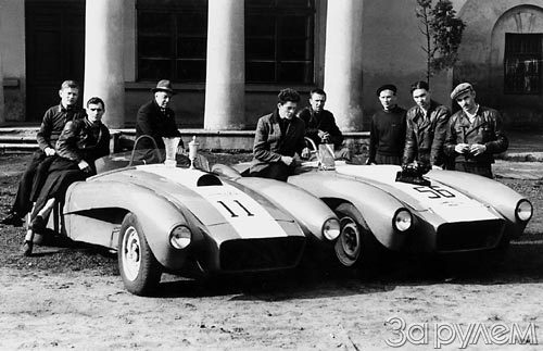

К следующему сезону москвичи подготовили два новых автомобиля со стеклопластиковыми кузовами. Внешне они почти не отличались, хотя некоторые узлы были разными, да и базы тоже: 2900 и 3040 мм. На эти 112-е ставили двигатели, созданные на основе V-образного восьмицилиндрового ЗИЛ-111 – мощностью 200–220 л. с., с четырьмя и даже восемью (!) карбюраторами. Коробки передач использовали от ЗИС-110: «автомат», появившийся на 111-м, для гонок не годился.
Эти машины (условно – ЗИЛ-112/4 и 112/5) принесли заводской команде немало призов. В 1957-м Владимир Петров стал бронзовым призером СССР в группе Г. В 1960-м Борис Курбатов (ему, кстати, было уже 46 лет) выиграл первенство страны, а в 1961-м завоевал «серебро». Кстати, конкуренция на гоночных трассах в те годы была нешуточная: заводы (от ЗИЛа до МАЗа!), автохозяйства, спортивные клубы и просто механики-энтузиасты строили и совершенствовали самые разные гоночные машины – неказистые полукустарные и продуманные, выполненные профессионально, которые не стыдно было поставить рядом с иными импортными аналогами.
Таков и ЗИС-112С, появившийся в начале 1960-х. Изящный стеклопластиковый кузов напоминал « Феррари» конца 50-х. Передняя подвеска – «волговская», задняя – оригинальная независимая, пружинная. Тормоза – дисковые, собственной конструкции, причем задние (для уменьшения неподрессоренных масс) – у главной передачи. Двигатель V8 объемом почти 6 л с двумя четырехкамерными карбюраторами развивал 240 л. с. Коробка передач по-прежнему была от ЗИС-110, с облегченным алюминиевым картером. На такой машине, способной достичь 260 км/ч, Виктор Галкин занял в 1963-м третье место в чемпионате СССР.
