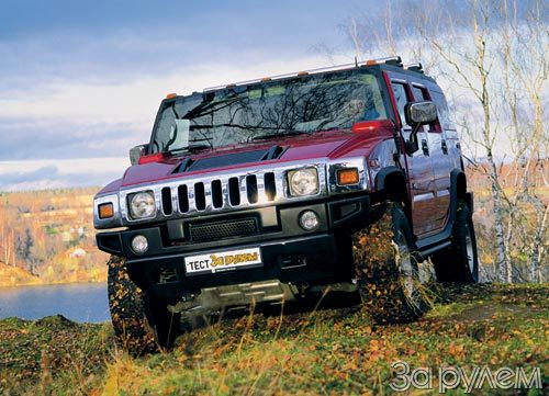

Осваиваться за рулем пришлось в вечерних пробках, когда «белые воротнички» отправились по домам. Поначалу пользовался «грузовыми» приемами – ехал не спеша, чтобы юркие легковушки успевали выскользнуть из непросматриваемых зон. Автомобильное население в основной массе оказывается гораздо ниже «сектора обстрела» из узеньких окон-бойниц. Ширина кузова (даже без зеркал) 2063 мм, так что не во всякий зазор протиснешься, особенно без привычки. Да и почти семиметровый радиус поворота заставляет маневрировать осторожно. Одна радость – с «Хаммером» никто не пытается затеять силовую борьбу, безоговорочно уступая дорогу.
Кстати, теперь, чтобы водить «Хаммер», не требуется грузовой категории «С». Ликвидировав вторую аккумуляторную батарею, дополнительное шестое место в багажнике, лебедку и другое оборудование, автомобили калининградской сборки уложили в 3,5 тонны полной массы – границу категории «В».
Вскоре освоился и поехал, как все. Оказавшись первым у стоп-линии, с удовольствием демонстрирую аттракцион «Катапульта» – старт трех тонн железа под рев более чем трех сотен «лошадей». Шоу впечатляет не столько показателями (десяток секунд до сотни – результат хороший, но не выдающийся), сколько локомотивной неотвратимостью.

Ну-ну, зачем так упираться, свободно вытянул бы и на четвертой передаче! На пологом подъеме круиз-контроль заставил коробку перейти на ступень вниз и поддал газу. «Хаммер» с энтузиазмом рванул вперед, указатель мгновенного расхода топлива скакнул с привычных 19 до 48 л на сотню. К счастью, обычного АИ-92 – именно он рекомендован для умеренно форсированного мотора.
В заводских данных приведен лишь запас хода на 121-литровом (!) баке – 500 км. Можно верить: на шоссе у нас получилось 23,1 л/100 км, а в среднем за время теста с учетом пробок, полигона и бездорожья – около 28 л. На бензоколонках, где местные расчетливо заправляют по 10–15 литров, случался праздник, когда подъезжал «Хаммер».

Асфальт кончился, пошел грейдер, потом и вовсе залитый жижей глинистый проселок – рыжий металлик пропал под слоем грязи. Но где-то там внизу был твердый грунт – цепляясь за него, наш вездеход уверенно продирался вперед. Не понадобились даже дополнительные возможности трансмиссии – вполне хватило штатного постоянного полного привода. Четырехмиллиметровая стальная плита под двигателем и защитная решетка под коробкой гарантировали от повреждений снизу пнями и камнями.
А вот и какой-то песчаный карьер, и, что важно, даже с одиноко тарахтящим бульдозером. Прочь сомнения!
Пониженный ряд трансмиссии – это значит огромный крутящий момент умножается еще на 2,64! Чувствуете силу? Просвет в четверть метра в зоне осей, блокировки межосевого и заднего межколесного дифференциалов – с таким арсеналом мы отправляемся штурмовать карьер. Через полчаса, изрезав его колеями, все-таки ложимся брюхом на перегиб холма – прогнозируемый финал, учитывая длинную базу вездехода и наш неуемный энтузиазм. Не помогло и последнее средство – подкачка пневмоподвески заднего моста, она добавляет еще 50 мм просвета. Увы, это нужно было делать заранее – теперь колеса уже выкопали себе ямы. Кстати, ворочать рулем в такой ситуации не стоит: мощный гидроусилитель может согнуть тоненькие рулевые тяги. Зато буксирные проушины – на зависть иному «бэтээру». Все, приехали, где там бульдозер?..
