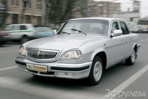

Наиболее дешев GAZ 3110 5/">GAZ 31105, сменивший в начале прошлого года «десятую» модель. Вариант подороже – GAZ 3102 с устаревшим дизайном, но номенклатурным имиджем.
КРУПНОЕ И МЕЛКОЕ
Внешность – главное отличие GAZ 3110 5/">GAZ 31105 и GAZ 3102. В основе кузовов одинаковый каркас GAZ 24, большинство же наружных панелей «сто пятой» и «ноль второй» разные. Впрочем, как и цены на них. Стоимость почти всех оригинальных кузовных деталей для «сто пятой» выше. Отдельная «песня» светотехника и бамперы – последние дороже вдвое, а модные блок-фары… аж в пять раз.
Обратим внимание на мелочи. «Сто пятая» – единственная из отечественных машин, которую на заводе оснащают пластиковыми подкрылками. Покупатели GAZ 3102 будут разочарованы: колесные ниши ничем не защищены. Правда, антикоррозионную обработку автомобили проходят одинаковую.
Телескопическая антенна, фирменная черта «волг», работает, как правило, недолго – через некоторое время теряет подвижность. «Ноль вторая», побывавшая на нашем тесте, вряд ли станет исключением. А на GAZ 3110 5/">GAZ 31105 дефект устранили… вместе с антенной. Даже отверстия на правом крыле теперь нет. Зато динамики остались и в той, и в другой «Волге».
В долгой дороге водителю «ноль второй» не придется лишний раз останавливаться, чтобы очистить фары – это сделает омыватель. Кроме того, на GAZ 3102 в базовой комплектации устанавливают противотуманки. На «сто пятой» – лишь места под них в переднем бампере.
Не так давно на «волгах» появились штампованные колесные диски с новым рисунком. Выглядят они вполне пристойно, издали даже можно принять за легкосплавные. Декоративные колпаки справедливо получили отставку, теперь пластиковые крышки закрывают лишь ступичные гайки.
Нынче все «волги» комплектуют новыми замками и дверными ручками в цвет кузова. Мой коллега, владелец GAZ 3110, завистливо чмокнул: чтобы закрыть дверь, не надо сильно хлопать. При повороте ключа неожиданно поднялись кнопки всех дверей – на «Волге» теперь центральный замок. А на GAZ 3110 5/">GAZ 31105 электроприводом оборудована даже крышка багажника.
