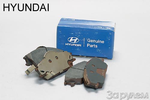

Скажем сразу – выбор в магазинах невелик. В автосалоне « Хёндэ» мы купили оригинальный комплект за 1600 рублей, а колодки фирмы «Эллайд Ниппон», также подходящие для «Акцента», обошлись в обычном магазине запчастей в два с лишним раза дешевле – за 700 рублей. Посмотрели, оценили внешний вид, подумали и… поехали в НАМИ – без экспертов тормозной лаборатории истинное качество колодок не распознать.
Оказалось, колодки обоих производителей существенно меняют свои фрикционные свойства в процессе работы – причем с точностью до наоборот. К примеру, у оригинальных колодок эффективность торможения со скорости 80 км/ч (грубо говоря, коэффициент трения) уменьшается на 19,5%, а после второго нагрева – на 27% относительно первоначального уровня. Эти показатели стабильны в течение всего срока эксплуатации колодок. При тех же режимах колодки «Эллайд Ниппон» после первого нагрева на 20% повышают эффективность торможения, и она также стабилизируется. Заметим, что этот показатель ГОСТ не регламентирует, поэтому в данном случае некорректно делать выводы о том, какие лучше.
По износостойкости оригинальные колодки « Хёндэ» несколько уступают конкурентам, что, по мнению экспертов, обусловлено негативными изменениями в их фрикционном материале при высоких температурных нагрузках. А вот различий в прочности соединения фрикционной накладки с основанием колодки нет! У обоих производителей она одинакова и соответствует требованиям ГОСТа.

Эксперты из НАМИ разъясняют: хотя эффективность торможения колодок обеих марок соответствует ГОСТу, водителям, использующим оригинальные колодки « Хёндэ», нужно учитывать, что режимы движения, приводящие к высоким термонагрузкам, для них нежелательны. А при использовании новеньких «Эллайд Ниппон», наоборот, целесообразно подвергнуть их так называемому «термоудару», то есть несколько раз резко затормозить, чтобы колодки нагрелись до высокой температуры – это улучшит эффективность торможения. Только внимательнее смотрите в зеркало, иначе «термоудар» придется аккурат в область багажника…
