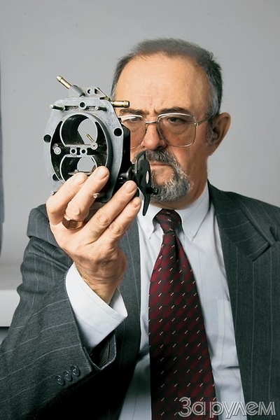

Подключим вентиляцию. Окиси углерода на повышенных оборотах снова много? Тогда само собой напрашивается обеднить регулировки главной дозирующей системы первичной камеры. Увеличим диаметр отверстия главного воздушного жиклера. У карбюраторов «Озон-2105», как правило, – с 1,8 до 1,9 мм, а у 2107 – с 1,5 до 1,7 мм. Нередко понижаем уровень топлива в поплавковой камере – примерно на 1 мм. И этого мало? Меняем состав смеси на переходном режиме подстроечным винтом, предварительно удалив заглушку (см. рис.). И все это – в несколько приемов, с контролем токсичности.
Даже это не решило проблем? Тогда уменьшаем главный топливный жиклер с 1,12 до 1,07 (карбюратор 2107). У модели 2105 этот жиклер – уже 1,07. Меньше в магазине не найдете. Говорят, некоторые умельцы делают собственные жиклеры – это «информация к размышлению».
Если под капотом карбюратор «Солекс», правила игры те же. Снижаем уровень топлива в поплавковой камере, увеличив зазор между поплавками и прокладкой до 5 мм. А вот с главным воздушным жиклером тут беда: не бывает эмульсионных трубок с жиклером больше 165. Как поступить? Рассверлили его. Обычно хватает диаметра 1,9–2,0 мм. В несколько лучшем положении владельцы «солексов» моделей 21051-30 (на «классиках») – здесь можно установить главный воздушный жиклер от карбюратора 2108 или 21083.
