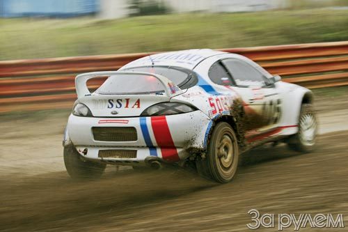

Снаружи автомобиль походит на серийный аналог лишь очертаниями. Изменение пропорций явно пошло ему на пользу: из элегантной львицы он преобразился в грозного хищника, готового разорвать любого соперника. Впрочем, агрессивный имидж – не самоцель, а лишь результат технического перевооружения.
От прежнего кузова в дело пошло немногое: ветровое и заднее стекла, элементы пола, крыша и… водительская дверь. Последняя (усиленная противоударным брусом) попала в эту компанию по соображениям безопасности и требованию регламента. Будь она, как и правая, из стеклопластика, не удалось бы надежно защитить пилота при столкновениях. А контакты с машинами соперников и ограждением трассы случаются в кроссе часто – силовая борьба здесь не противопоказана. По этой же причине заменены боковые стекла: закаленные лопаются при ударе, осыпая пилота градом осколков, оргстекло лишь дает трещину. Вместо фар вообще закреплены пластиковые колпаки – ночью гонки на треке не проводят. Из пластика и весь остальной декор: крылья, бамперы, крышка багажника и капот.
Под навесными (по сути – декоративными) панелями – мощный остов, пространственный каркас из цельнотянутых легированных труб. Пол и крыша лишь несколько увеличивают жесткость. Кстати, слово это в конструкции – ключевое. В целях четкого взаимодействия всех систем тут отказались от демпфирующих элементов. Узлы и агрегаты составляют с каркасом как бы единое целое, а необходимые перемещения обеспечивают в основном сферические шарниры (ШС). Под столь необычной личиной кроется и неординарная начинка.
