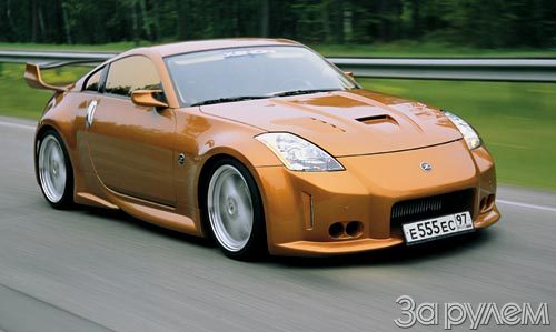

Молодой, амбициозный и не стесненный в средствах человек решил построить себе «игрушку»: чтобы не только ездила быстро и громко, но была по максимуму оригинальной и породистой. Результат перед вами: новейшее двухдверное купе « Ниссан» с двигателем 3,5 литра и автоматической (!) коробкой передач, заметно преобразившееся после того, как побывало в московском представительстве тюнинговой фирмы «Ксенон LV» (Латвия).
Нет смысла перечислять комплектующие, превратившие обычный « Nissan 350Z» в припавшую к асфальту «Красотку». На всех этапах переделки был четко выдержан один принцип – ничего доморощенного, только фирменные изделия с американского, японского и европейского рынков.
Стоимость проекта составила $120 000, хотя, как нетрудно догадаться, могло быть и больше. Импозантная внешность, оригинальный интерьер (кстати, с полной перетяжкой салона кожей и алькантарой) – это наиболее заметная, но меньшая часть айсберга. Изменениям подверглись подвески, тормоза, трансмиссия, впускная, выпускная и топливная системы и, естественно, управление двигателем. А как же иначе, ведь заключительным аккордом в этом «музыкальном» произведении стали два турбокомпрессора, намного увеличившие скоростные возможности «Ниссана».

Аппарат, стоявший передо мной, вызывал противоречивые чувства. Индивидуальности, приправленной агрессией, – через край. Даже если кому-то «по барабану все эти машины», он непременно задержит взгляд на низком, приземистом силуэте, оттененном необычным аэродинамическим обвесом, «зацепится» за золотистую тонировку стекол, задний карбоновый спойлер. А если повезет, будет завороженно наблюдать, как поднимаются вверх боковые двери, почти крылья. И тогда уж волей-неволей постарается сунуть голову в кокпит «Красотки», чтобы хоть краем глаза окинуть необычный интерьер и циферблаты приборов.

Nissan 350Z Fairlady Z
Кузов: двухдверное купе; количество мест – 2; наружный аэродинамический обвес – Veilside Version III (капот, передний и задний бамперы, пороги, задний карбоновый спойлер), двери – Lambo, два комплекта противотуманных фар (ксенон).
Двигатель: 3,5 л V6 206 кВт/280 л. с. – базовый вариант. В версии 3,5 л V6 твинтурбо это уже 440 «лошадей».
В настоящий момент на автомобиль установлен комплект турбонаддува Greddy, состоящий из двух турбокомпрессоров ТD05Н 18G, оригинальных выпускных коллекторов, фронтального интеркулера, двух воздушных фильтров Air Rinx и системы управления бустконтроллером Profec-01.
Выпускная система: прямоточные резонаторы, спортивные нейтрализаторы Nismo, глушители Obxracingsports.
Топливная система: бензонасос Walbro, переделка топливной магистрали.
Трансмиссия: дифференциал повышенного трения в заднем мосту Cusco Type-RS.
Подвеска: амортизаторы и пружины Nismo, стабилизаторы поперечной устойчивости Cusco, растяжка передних стоек Greddy.
Тормоза: комплект Stoptech четырехпоршневые суппорты, колодки Porsche, диаметр дисков 355 мм.
Колеса: диски Super Star 19'', передние – 8,5J, задние – 9,5J. Шины – Yokohama AVS Sport, спереди – 245/35R19, сзади – 275/30R19.
Оборудование: спортивный руль Моmо с подушкой безопасности, четырехточечные ремни безопасности Sabelt, перетяжка дверных панелей, «торпедо» и потолка кожей и алькантарой. Панель приборов Nismo, указатели давления наддува, топлива и температуры масла Blitz DC.
Цена проекта: $120 000.
