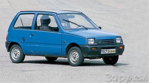

«ОКА»
Самый короткий и легкий автомобиль нашего рынка, несмотря на карбюраторный мотор, может претендовать на звание наиболее экономичного. Данных по среднему европейскому расходу топлива для «Оки» нет, но по российским ГОСТам она в городском цикле «кушает» на литр меньше «Матиза».
Как и раньше, машину собирают два предприятия – в Серпухове (СеАЗ) и Набережных Челнах (завод микролитражных автомобилей при КамАЗе). В прошлом году к камазовским дилерам начали поступать долгожданные автомобили с четырехцилиндровыми моторами МеМЗ (ЗР, 2002, № 4). Кроме того, оба предприятия объявили цены на грузопассажирские модификации. У КамАЗа это фургон «Тойма» (97 тыс. руб.), у СеАЗа – вариант с открытой грузовой платформой Х1 (78 тыс. руб.). Оба завода также предлагают инвалидные модификации, за что им честь и хвала.
Стандартный автомобиль можно купить с обычной окраской или металликом, улучшенной комбинацией приборов и велюровым салоном. Не обделяют вниманием малышку и производители аксессуаров. На «Оку» предлагают нестандартные рули, зеркала, заднюю полку, литые колеса, в том числе 13-дюймовые. В перечне дополнительного оборудования у дилеров встречаются анатомические сиденья, тягово-сцепное устройство, люк.
