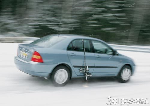

На лед и снег динамометрической дороги приглашается редакционная « Тойота Королла»! О требованиях к испытателю мы уже рассказывали (ЗР, 2004, № 10). Например, в пяти заездах на сухой дороге разброс показателей должен быть не более 5%. На неоднородном снегу и льду добиться этого довольно сложно даже профессионалу.
Итак, давление в шинах (зимних шипованных) проверено, аппаратура настроена…. Температура – минус 9, покрытие – шероховатый лед со снегом. И вот машина летит по дороге, «вихри снежные крутя». Красиво, конечно! А что показывают приборы?
До 100 км/ч автомобиль разгоняется в два с лишним раза медленнее, чем летом (см. таблицу). До 40 км/ч – в 4,2 раза! Неплохо бы помнить это, пересекая нерегулируемый перекресток или совершая обгон. Но самое показательное – тормозная динамика. « Тойота» проиграла сама себе более... 113 м! Надеемся, этот опыт кому-нибудь пригодится.
