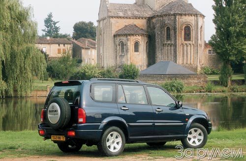

Самые дорогие «гранды» – XL-7. По сравнению с пятидверками их база увеличена на 600 мм, а сзади добавились два сиденья и второй кондиционер. Проходимость немного пострадала, зато тяговооруженность на высоте: XL-7 оснащают самыми мощными в гамме моторами V6 2,7 л.
