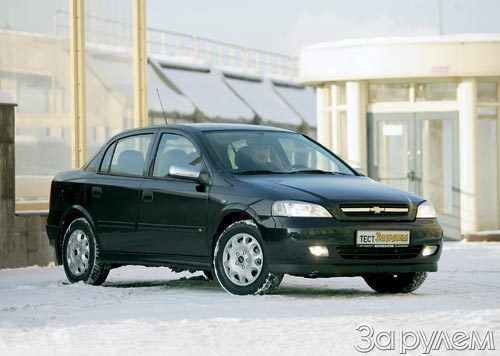

И все же владельцу «Вивы» не помешает умение ориентироваться в «топографии» автомобиля – хотя бы для того, чтобы контакты с работниками сервиса происходили на высоком уровне доверия друг к другу. Заглянем под капот.
