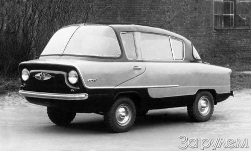

Первый образец НАМИ-050 прибыл в столицу 16 ноября 1955-го, всего через полгода после того, как идея создать народный – простой и недорогой – автомобиль «стала овладевать массами».
Закоперщиком проекта был Федор Александрович Реппих – в те годы заместитель главного конструктора Ирбитского мотоциклетного завода. Как-то он привез в Москву пачку писем, приходивших на завод, где в разных выражениях повторялось одно и то же: «Дайте нам простой и дешевый автомобиль!». Сотрудники других заводов в те годы тоже читали подобные письма-просьбы. Советские граждане хотели в общем-то совсем немного: пусть маленькую, тихоходную, но вмещающую хотя бы троих машину – эдакий мотоцикл с коляской и с крышей. Потому-то, кстати, обращаясь в разные инстанции, не забывали и мотоциклетные заводы.
Реппих легко нашел в НАМИ единомышленников. В первую очередь, Юрия Ароновича Долматовского – дизайнера, а позднее автора известных автомобильных книг, руководившего в начале 50-х «бюро по машинам для перевозки товаров народного потребления», и Владимира Ивановича Арямова – дизайнера, инженера-механика по образованию.
Арямов характеризовал будущий автомобиль формулой 5х5, которая подразумевала 5 мест, сухую массу 500 кг, двигатель объемом 0,5 л, расход топлива 5 л/100 км, запас хода на баке бензина 500 км. Конечно, параметры эти были приблизительные. Двигатель, например, решили взять готовый – ирбитский М-72 объемом 0,75 л и мощностью 23 л.с., но с вентилятором для принудительного охлаждения. Тормоза тоже применили мотоциклетные, но с гидравлическим приводом.
Модернизировав, использовали трехступенчатую коробку передач «Москвича-401» (на двух поздних образцах стояла оригинальная коробка). Подвески всех колес были независимыми.
Но самым оригинальным был кузов – компактный вагончик с мотором, расположенным сзади. Заднемоторная компоновка под влиянием «Фольксвагена-Жук» и ФИАТ-600 нашла в мире много приверженцев. Наша страна не стала исключением, главным идеологом как раз и стал Ю. Долматовский (в Москве еще в начале 1950-х был разработан оригинальный вагонный заднемоторный НАМИ-013). На советских конструкторов, создававших тогда народный автомобиль, явно повлияла и итальянская «Изетта». У нее дверью служила передняя стенка кузова.
Панели первого кузова выстукивали в Ирбите… цыгане-медники. На мотоциклетном заводе таких специалистов не было, а в таборах, расположенных в окрестностях города, – хватало. Примерно тогда же родилось имя – «Белка». Ведь машину планировали выпускать в Ирбите, еще до революции славившемся пушными ярмарками. Кстати, на одном из эскизов даже боковые повторители поворота (их нарисовал художник Кобылинский) имели вид симпатичной белочки.
Для изготовления столь необычного автомобиля сил НАМИ и Ирбитского завода, конечно, не хватало. Чтобы привлечь к созданию машины специализированные предприятия, сотрудники НАМИ писали, как они говорили, «лирические письма», нажимая на то, что работают над народным автомобилем. С заводов отвечали, словно под копирку: «Коллектив горячо желает помочь…».
Когда первый образец начали понемногу обкатывать, о «Белке» уже взахлеб писали газеты и журналы, представляли ее эскизы, называли даже предполагаемые объемы производства – до 20 тысяч машин в год. В общем, народную машинку с нетерпением ждали. Но над ней еще предстояло работать и работать. Одним из главных недостатков была негерметичность стенки-двери. Как вариант, предложили НАМИ-048 – практически симметричный «тяни-толкай» с дверью посредине и подпружиненным передним сиденьем, отодвинув которое садились на заднее.
В 1956-м пришедший в НАМИ художник Эдуард Молчанов создал так называемый сельский вариант «Белки» – с упрощенным кузовом без дверей и с тентом. Позднее появилась еще одна сельская версия – с пластиковой съемной жесткой крышей. В общем, «Белкой» занимались много и серьезно, но уже решал b и другую проблему.
