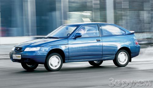

О трехдверной «двенадцатой» журнал писал три года назад (ЗР, 2002, № 2). Тогда это были предсерийные образцы VAZ 2112 3 со всеми свойственными прототипам достоинствами и недостатками. Теперь, когда машины появились в продаже (кстати, взгляните на цену!), можно смело говорить о «сто двадцать третьей» как о состоявшейся модели. Значит, судим ее по всей строгости.
СБОРНАЯ СОЛЯНКА
Жизнь хэтчбека начинается на главном конвейере ВАЗа, а доводит дело до конца одна из «придворных» фирм (в нашем случае – «Авто-Купе»). Кузовные детали оригинальные – удлиненные двери, измененные боковины и стекла; капот и передние крылья – от модернизированной «десятки» (ЗР, 2001, № 11).
Трехдверная машина издали выглядит вполне эстетично, особенно на фоне обычного VAZ 2112. А вблизи огрехи ручной сборки бросаются в глаза: кузовные детали установлены криво, зазоры между ними неравномерные, плохо подогнаны пластиковые элементы. Как ни крути, а конвейерные кузова сделаны куда добротнее.
Удобно садиться на передние сиденья – дверной проем шириной больше метра легко впустит даже упитанного человека. Чтобы попасть назад, как и в трехдверной «Самаре», откидываете спинку переднего кресла. Но благодаря иной форме проема пробраться на задний диван VAZ 2112 3 проще. Однако тут теснее, чем в пятидверной «двенадцатой» – купе у’же в плечах на 65 мм.
…Не успел отъехать от автосалона – сломалась ручка наклона спинки. Неудачное начало! На этом трудности не закончились: из-за смещенных назад центральных стоек пристегнуться ремнем оказалось непросто. Вытянуть ленту можно только вниз, иначе она застревает в перекошенной направляющей. Ко всему прочему, оригинальная профилированная обивка на стойках не дает отрегулировать ремень по высоте.
ХЭТЧБЕК ПОЗНАЕТСЯ В ЕЗДЕ
Некоторые производители трехдверных хэтчбеков ориентируются на водителей, предпочитающих активный стиль езды. Тогда устанавливают подвеску пожестче, рулевое управление поострее и двигатели помощнее. Если бы разработчики из Тольятти пошли по тому же пути, то мы простили бы VAZ 2112 3 и качество сборки, и скудный набор дополнительного оборудования.
Увы, поведением на дороге это купе почти не отличается от пятидверной версии. Вполне комфортный автомобиль для нормальной, неагрессивной езды. Но в экстремальных ситуациях трехдверный хэтчбек проявляет тот самый мягкий характер, присущий всему «десятому» семейству. Рулевое управление довольно вялое, а на быстрые повороты баранки автомобиль реагирует с запаздыванием и заметно кренится. Трехдверная конструкция теоретически имеет бо’льшую жесткость на скручивание. В нашем случае разницу уловить не удалось: судя по реакции на резкие маневры, кузов VAZ 2112 3 не жестче пятидверного хэтчбека.
Впрочем, производители предлагают и заряженную модификацию – с двигателем большего объема, усилителем рулевого управления и спортивной подвеской. Но, видимо, из-за чрезмерной цены дилеры избегают таких версий трехдверного хэтчбека. Иногда более дешевые модификации по заказу оборудуют спортивными сиденьями, кожаным салоном, гидроусилителем руля и прочим.
Приятно удивил силовой агрегат тестового VAZ 2112 3 – шестнадцатиклапанный двигатель объемом 1,5 л. Очевидно, над мотором «поколдовали». Характеристика ровная, отсутствует хорошо знакомая владельцам шестнадцатиклапанных «десяток» ступенька примерно на 3500 об/мин, до которой двигатель раскручивается вяло. Мотор хорошо подхватывает с низких оборотов и не скисает почти до ограничителя.
ЧАС РАСПЛАТЫ
VAZ 2112 3 почти на 2,5 тыс. долларов дороже, чем его ближайший родственник с пятидверным кузовом. В сравнении с более массовыми и дешевыми моделями «десятого» семейства у этой машины есть свои плюсы и минусы. Она обладает по крайней мере одним особенным качеством, которое практичные люди называют недостатком, зато авантюристы – достоинством: речь о малотиражности. Увы, наша промышленность не так часто балует новинками, и любая новая модель собирает толпу зевак. Ради одного этого некоторые выкладывают за эксклюзив немалые суммы, не особенно задумываясь, какого он качества.
…Возвращаясь со съемки, увидел на светофоре «двенадцатую» с пластиковым обвесом, из которой двое молодых ребят восхищенно тыкали пальцами в нашу сторону. Не исключено, что для кого-то из них следующей машиной будет именно VAZ 2112 3… Или все-таки иномарка? Цены-то сравнимы.
РЕЗЮМЕ
VAZ 2112 3 – то ли относительно доступный эксклюзив, то ли просто неоправданно дорогой отечественный автомобиль.
+ Привлекательная внешность, хорошая характеристика двигателя, удобные посадка и высадка для водителя и переднего пассажира.
- Высокая цена, плохое качество сборки и комплектующих, дефицитные и дорогие кузовные детали.
