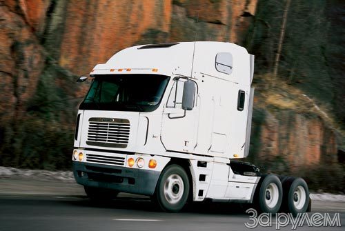

Внешне кабина «Аргоси» похожа на другой бескапотник – давнего конкурента «Интернешнл 9800». Только незаметны заклепки, которыми крепят алюминиевые и пластмассовые панели к стальному каркасу. Пол кабины почти ровный, тоннель выступает меньше чем на три дюйма. Высотой потолка можно потягаться с «хрущевкой», ширина тоже используется по максимуму, а внутренняя длина более 2,5 м позволяет разместить почти домашнюю мебель. Шкафчики для одежды и посуды, антресоль над ветровым стеклом, ящик для обуви, контейнер для продуктов, тумбочка под видеодвойку – и это при полутораспальной кровати. Под ней еще есть место для холодильника, однако почему-то нет верхней полки спальника.
