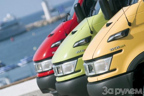

Ныне семейство подразделяется по полной массе на три класса: L – от 2,8 до 3,3 тонны, S – 3,5 тонны и самый тяжелый C-класс – от 3,5 до 6,5 тонны, в восьми вариантах колесной базы – от 3000 до 4750 мм.
Основное исполнение – цельнометаллические фургоны и шасси под различные надстройки. А их для «Дейли» делают множество: бортовые платформы и самосвалы, мебельные и изотермические фургоны, эвакуаторы и седельные тягачи, микроавтобусы и кемперы – дома на колесах. В зависимости от назначения комплектуют и ходовую. По одинарным или спаренным задним колесам еще издали можно отличить легкую серию от тяжелой. Существенно разнятся независимые передние подвески. Схема «легкой» напоминает родной нам ФИАТ-124: сдвоенные треугольные штампованные рычаги, по паре шаровых опор и стойки-цапфы под ступицы. Только вместо пружин «прогибается» поперечная однолистовая рессора. Довольно редкое в наше время решение.
