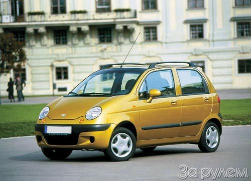

Нижнюю ценовую планку держит узбекский « Дэу Матиз» ($4000–6000). С возрастом он сравнительно медленно дешевеет, но тем не менее даже в «богатой» комплектации (с электропакетом и кондиционером) все равно будет стоить на уровне «пустого» «Ниссана-Микра» или «Клио-Символ». В серединке держатся « Peugeot 206», « Опель Корса» и французский « Рено Клио» ($7000–10 000). Самая дорогая покупка – « Тойота Ярис» ($9500–12 500). В каждой ценовой нише – свои лидеры, на них и остановимся.
Двухлетний « Матиз» с кондиционером и электропакетом – хорошая альтернатива новой «пустышке». Разницы по деньгам никакой, зато возможные огрехи сборки уже устранены по гарантии, да и ресурс еще – ого-го! К тому же зачастую продавцы присовокупляют комплект почти новой зимней резины – опять же выгода. Лучше всего, если машину продает сам хозяин. За генеральной доверенностью может скрываться профессиональный жестянщик, восстанавливающий битые и скупленные по дешевке автомобили.
