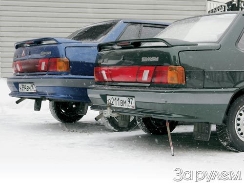

Выполнив полный комплекс работ, можно успокоиться – езда в подслеповатом автомобиле без задних тормозов, к тому же постоянно рыщущем по дороге, уже не грозит. К сожалению, многие автомобилисты о подобных нюансах не подозревают, полностью доверяясь сервису. А знают ли о них мастера? Приобретя за 100 рублей пару немудреных железок, мы объехали несколько технических центров столицы с просьбой «приподнять зад» у редакционного VAZ 2115.
ПОДЪЕМ С ПЕРЕВОРОТОМ
Персонал прекрасно оборудованной мастерской на окраине Строгина изнывал от безделья. Пустовали оба подъемника, пост диагностики и стенд сход-развала. Занят был только стол приемщика – на нем слесари азартно резались в карты. При нашем появлении игроки растерялись, будто прежде живых клиентов не видели. Затем самый отчаянный выступил вперед и объявил цену – 600 (!) рублей. Решив, что в нее входит стоимость всех необходимых регулировок, мы согласились. Однако дальше проставок дело не пошло. И лишь после категорического требования отрегулировать тормоза мастер нехотя сунул под шток «колдуна» первую попавшуюся шайбу. С классической технологией настройки регулятора, подробно изложенной в книгах по ремонту, он, очевидно, так и не познакомился…
Безымянный автосервис на Волоколамском шоссе располагал только парой-тройкой раздолбанных подъемников. Зато и цены здесь оказались умеренными: 150 «рэ» «за одну сторону». Будто кто-то одной стороной ограничится. Ни о кастере, ни о регуляторе мастер слыхом не слыхивал, но заверил, что к нему с рекламацией пока никто не приходил. Видно, логика укладчика парашютов здесь давно стала профессиональной.
В торгово-сервисном центре у обочины МКАД приемщица никак не могла взять в толк, чего мы хотим. Слава богу, вызванный на подмогу мастер оказался понятливее. Посмотреть на процесс лифтинга не удалось, ибо комнату для клиентов отделяла от ремзоны глухая железобетонная стена. Работу и здесь оценили по минимуму (248 руб.), а от дискуссии насчет безопасности мастер уклонился.
Неужели во всех сервисах не ведают, что творят? Очевидно, стоит обратиться к одному из дилеров ВАЗа – уж они-то все сделают как положено.
С «Ростокино-Лада» отношения не сложились: приехав в техцентр, мы с удивлением узнали, что касса, куда следует внести предоплату, расположена… в пяти километрах!
Зато в «Ладе-Фаворит» все было под одной крышей, включая холл и кафе для клиентов. Искомая услуга наконец-то оказалась комплексной, включающей настройку тормозов. Правда, цена ее показалась немаленькой – 830 рублей с запчастями. Увы, до регулировки дело, видно, вновь не дошло – мастеровой ограничился тем, что сорвал грани одного из болтов, так и не стронув его с места.
А знаете, что больше всего удивило? Нет, не халтура – к ней мы (и вы) привыкли. Почти во всех мастерских было необходимое оборудование – и сход-развал, и прибор для регулировки фар. Но никто даже не предложил этих необходимых услуг, упустив платежеспособного клиента. Может, сервисменам некуда девать деньги?
