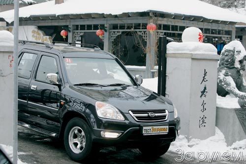

РЕДКИЙ ЭКЗЕМПЛЯР
Редакционная стоянка повидала множество автомобилей, но редкий экземпляр вызвал у коллег весьма бурную реакцию: «Посмотрите, какой пластик ужасный!»; «А бардачок-то кривой!»; «Климат вон – не включается!»
Действительно, качеством отделки, да и окраски «Синкай» сильно уступает даже корейским машинам, не говоря о японских или немецких. Но ведь завод «Новая Победа» (именно так переводится с китайского XinKai) был построен лишь в 1984-м и работал в основном на армию. После реконструкции 1999 года и притока инвестиций из Гонконга соотношение гражданских и армейских машин постепенно выравнивается.
Китайцы не стали изобретать велосипед (хотя это средство транспорта у них, как известно, в почете) и решили покупать лицензии на важнейшие узлы – в частности, двигатели и трансмиссии. Так, сразу несколько китайских заводов освоили моторы и коробки передач (в том числе и автоматические) « Мицубиси», «Исудзу» и др. Здесь под капотом прижился «тойотовский» бензиновый двигатель объемом 2,3 л, выдающий всего 105 л.с.! Как ни странно, для порожней машины в условиях города этого вполне хватает. Секрет в «тракторной» тяге уже с 1500 об/мин. Несмотря на не слишком широкий диапазон эффективной работы – до 4000 об/мин, особых неудобств я не испытал – передаточные числа подобраны весьма удачно. Тем более что лишний раз браться за рычаг не хотелось – уж больно велики ходы. Особенно «радовала» пятая передача, за которой приходилось тянуться чуть ли не в «бардачок», отрываясь от спинки сиденья.
Надо сказать, с эргономикой китайцы не в ладах. Посадка напоминает «жигулевскую»: спина по-гимназически прямая, ноги в коленях согнуты… Мне при росте 180 см хотелось отодвинуться назад, но, увы, регулировки по длине не хватало. Педальный узел тесный, а площадки для левой ноги не предусмотрено вовсе.
Самое неприятное впечатление произвела регулировка руля по высоте. Убогий рычажок с остервенением дергаешь туда-сюда, пока… руль не обрушивается неожиданно тебе на ноги. Крайнее нижнее положение, видимо, рассчитано на комфортную посадку шестилетнего ребенка. Причем зафиксировать руль удается лишь в нижнем (бесполезном), среднем и самом высоком положении, то есть реально выбора почти нет.
НЕПОЛНЫЙ НА ЗАД
Пора проверить машину в боевых загородных режимах и на дорогах Дмитровского полигона. Стоило выехать на трассу и разогнаться до 80 км/ч, как стали очевидны грузовые повадки «Синкая»: машина гуляет из стороны в сторону, требуя постоянно подруливать, дабы не вывалиться из своего ряда. Хоть заявленная максимальная скорость SR-V и составляет 120 км/ч, быстрее ста ехать не хочется. Во-первых, жесткая и короткоходная педаль тормоза при отсутствии каких-либо систем активной безопасности не вселяет особой уверенности. Во-вторых, на этой скорости рыскание сопровождает какофония звуков: зудит мотор, подвывает трансмиссия да еще аэродинамический шум… В довершение всего непривычный к 15-градусным морозам «Синкай» на скорости стал замерзать: даже при максимальных оборотах «печки» боковые стекла затягивал иней.
На этом фоне порадовала подвеска. В меру тряская, она играючи проглатывала крупные неровности, почти не обращая внимания на «мелочь». При этом машина демонстрировала сбалансированный характер при входе в поворот, не пытаясь уйти в занос. Секрет открылся во время взвешивания: распределение снаряженной массы по осям – практически поровну, близко к идеальному соотношению 50:50!
Заглянув под машину, увидели знакомую конструкцию: продольные торсионы, двойные рычаги, стабилизатор поперечной устойчивости спереди, рессоры и неразрезной мост сзади… это же копия пикапа «Тойота-Хай Люкс» 20-летней давности! Удивляться сходствам уже не приходится.
А вот кто посоветовал повесить бензобак так низко? Сливная пробка бака претендует на титул самой нижней точки машины, наряду с каталитическим нейтрализатором. Спереди бак прикрыт смешным стальным экранчиком: мол, не бойтесь, все обойдется. Однако желание съехать с асфальта пропало начисто.
Впрочем, бездорожье нашему образцу и так противопоказано: этот довольно внушительного вида автомобиль – всего лишь заднеприводный! Обутый во всесезонные шины неизвестного производителя, «Синкай» так и норовит взбрыкнуть кормой при неосторожном обращении с педалью газа. Попытка развернуться на узкой деревенской дорожке едва не кончилась плачевно. Буксуя на укатанном снегу, SR-V с каждой попыткой медленно, но верно соскальзывал под небольшой уклон в сторону кювета… положение спасла куча песка, найденная неподалеку.
На следующее утро «Синкай» бодро завелся и тут же потребовал «завтрак»: расход топлива у него вполне взрослый – от 15 л/100 км. Сейчас отогреемся и вперед. Не тут-то было! Пресловутая климатическая установка крайне неохотно реагировала на изменение направления потоков воздуха, не желая отогревать стекло. В итоге оно «отошло» лишь через полчаса.
Окончательно добил процесс трансформации салона. Заднее сиденье здесь раскладывается в соотношении 40:60, причем вместе с подушкой. Казалось бы – радоваться надо! Увы, здесь тоже ждал подвох. Мало того, что, потянув за ручку, я чуть не убил стрельнувшим вперед сиденьем фотографа, так еще и зафиксировать кресло в первоначальном положении не удалось. Когда по дороге домой промерзший и намучившийся с сиденьем коллега стал беспомощно тыкать в кнопки на климат-контроле – «а что тут, печка не работает что ли?» – сдержать истерический хохот было невозможно.
ОТВЕТ КАПИТАНУ
Когда за спиной болтается так и не пожелавшее вернуться на место сиденье, а на скорости 40 км/ч вдруг начинает подвывать задний мост, невольно напрашивается вопрос: что-то будет, когда закончится гарантия на машину – 2 года или 50 000 км? Кстати, на лакокрасочное покрытие она и того меньше – год; от сквозной коррозии – два. Но даже если отвлечься от этих «мелочей», не понятно, на кого рассчитана машина: по сути, большой прожорливый универсал сомнительного качества, с дорожным просветом, позволяющим влезать на бордюр, но беспомощный даже на осенней распутице. Кому ты нужен с посредственной управляемостью и грустной эргономикой? С дисковыми вентилируемыми тормозами, но без АBS? С обшитым кожей рулем, но дешевым пластиком?
Наверное, тебя охотно покупали хотя бы за то, что ты очень похож на «Хонду CR-V», особенно в сумерках… Но цена! Наш экземпляр стоит 20 989 долларов. Те, кому нужен настоящий вездеход, выберут полноприводные «Шевроле-Ниву» или «КИА-Спортидж», наконец, что-то из секонд-хэнда с правым рулем... Любители «паркетников» предпочтут подержанную, но надежную СR-V или новый « Хёндэ Туссан».
Не так давно вывел для себя формулу, безошибочно позволяющую ставить общую оценку машине: если отдаешь ее после теста с сожалением, значит, в ней что-то есть. С «китайцем» я расстался без сантиментов. Быть может, лет через десять «Синкай» будет выпускать другие автомобили? Охотно верю. Ведь не зря появился термин «китайское экономическое чудо»...
P.S. Признаки чуда уже налицо: при всех минусах автомобили из Поднебесной… покупают! С каждым месяцем число дилеров по всей стране растет, а когда появится уже анонсированная полноприводная версия с улучшенной окраской, чудо может стать явью…
