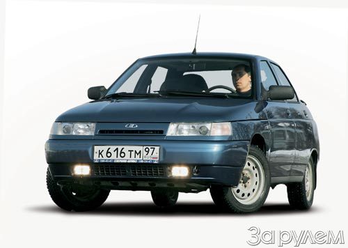

За дополнительную плату в автосалоне нам поставили бесшумные механизмы замков дверей, стальной сторож «Гарант» на рулевой вал, защиту картера двигателя, проставки под задние амортизаторы. Как видите, мы придерживались логики среднестатистического автолюбителя и сегодняшних его запросов. Здесь же, в автосалоне, провели антикоррозионную обработку. Еще купили ряд элементов (см. таблицу), которые затем установили в нашем техцентре – если кто-то скажет, что без них можно обойтись, мы тут же согласимся. Но с ними машина доставляет больше приятных эмоций. Информация – в таблице расходов.
Поверите ли, но с гарантийным сервисом мы познакомились после первых же поездок! Включив фары, заметили, что их свет чем-то отличается от привычного – увы, не в лучшую сторону. Проверили! Для нашего случая точных приборов не требовалось – световое пятно вообще не имело четкой верхней границы, так что о ее «изломе» и говорить смешно.
Ездить с такой оптикой нельзя. Поменять по гарантии оказалось делом непростым: немало мы мотались от одного сервиса к другому. Наконец в техническом центре «Северянин АВТОВАЗ» нас встретили не как назойливых попрошаек – фары заменили.
