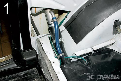

Как это исправить? Ослабим нижний хомут на заливном патрубке (фото 1) и, приподняв его до упора, снова затянем хомут. Первая проблема устранена.
