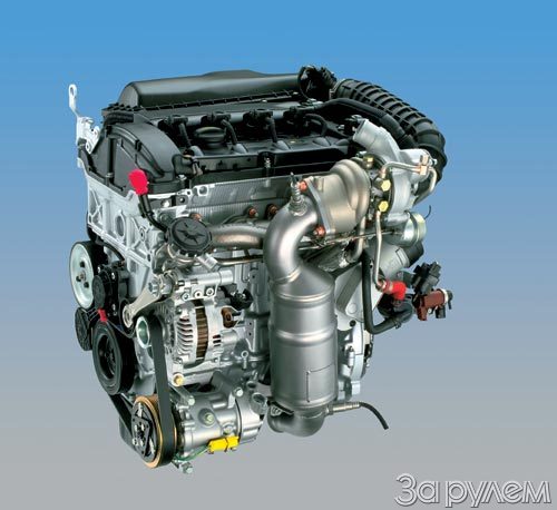

Отличительная особенность второго мотора – наддув и непосредственный впрыск бензина. Подобным сочетанием пока может похвастать только один серийный двигатель – 2,0 TFSI фирмы « Ауди». У этих агрегатов очень удобная характеристика: кривая крутящего момента в зоне средних оборотов выпрямляется. Поэтому тягой мотор напоминает дизель, при этом не «скисает» вплоть до ограничителя.
Бензин в камеру сгорания подает система, аналогичная дизельной «коммон рейл». Топливный насос нагнетает давление в общей рампе (правда, по сравнению с дизелями оно намного ниже – 120 бар), от которой к каждому цилиндру проложены магистрали. По команде электронного блока форсунка открывается и впрыскивает порцию топлива в камеру сгорания.
Воздух в цилиндры под давлением до 0,8 бар загоняет турбокомпрессор. Впервые на двигателях с таким объемом применили систему «Твин Скролл» (Twin-Scroll) – выпускной коллектор разделен на две половинки, по которым к турбине поступают отработавшие газы от каждой пары цилиндров. Уже с 1400 об/мин турбонагнетатель начинает эффективно работать, а по характеристике напоминает механический компрессор.
