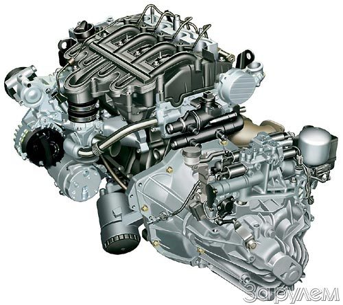

Напомним: речь идет о комплексе исполнительных механизмов (актюаторов), переключающих передачи и выжимающих сцепление по команде компьютера. При этом серийная механическая шестиступенчатая коробка освобождается от управляющих тяг, идущих обычно к рычагу переключения передач. Роботизированный вариант «на круг» примерно вдвое дешевле классического «автомата».
Электронный «мозг» анализирует скорость автомобиля, положение педали акселератора, ускорение, скорость вращения коленвала, температуру двигателя, стиль вождения, профиль дороги (уклон/подъем), массу груза. Вряд ли даже самый опытный профессионал способен точно учесть все эти нюансы. Результат налицо: «Мастер 2.5 dCi» обходится 8,2 л топлива на 100 км, тогда как его аналог с обычной пятиступенчатой коробкой потребляет в среднем 8,9 л.
«Квикшифт» имеет также ручной режим последовательного переключения, но и в нем компьютер следит за действиями водителя, страхуя от грубых ошибок. Кроме того, специальные программы рассчитаны на езду с прицепом и зимнюю дорогу.
