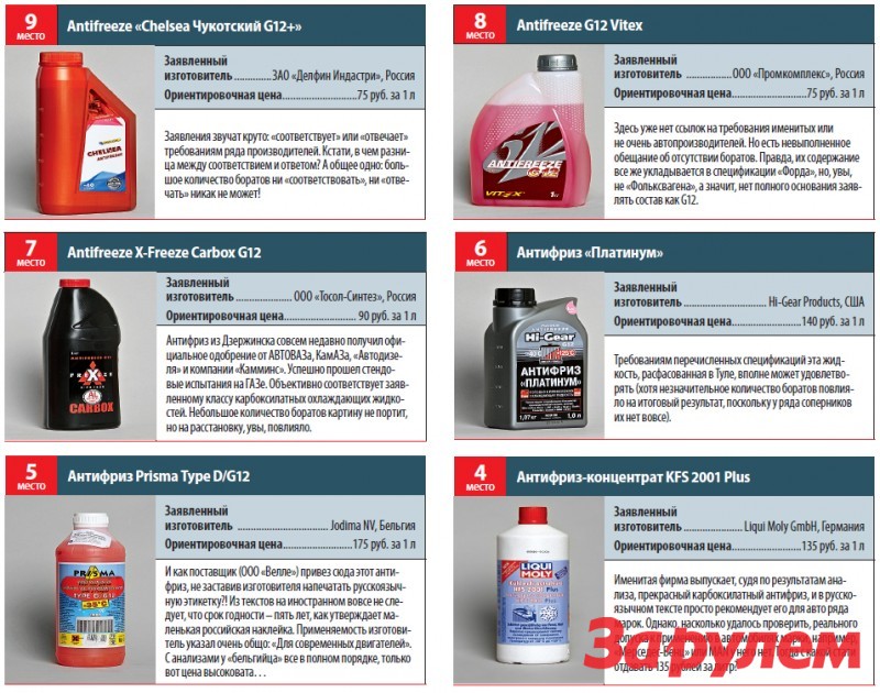

Держать в секрете составы присадок нынче смысла нет: химические лаборатории освоили газовую хроматографию, и теперь достаточно пары капель жидкости, чтобы разложить ее на ингредиенты. Мы воспользовались помощью химиков – и получили в распоряжение формулы девяти карбоксилатных антифризов. На самом деле главная тайна – технология приготовления раствора, а ее так просто не вычислишь!
Нам, журналистам, впору было схватиться за голову от обилия органических кислот с никогда ранее не встречавшимися названиями в отчете из химической лаборатории. Но специалисты успокоили: все они хороши в том смысле, что имеют право (и должны) присутствовать в карбоксилатных антифризах. Эти-то кислоты как раз и защищают систему охлаждения от агрессивного этиленгликоля. А вот силикатов, боратов, фосфатов и нитритов в таких составах быть категорически не должно, ну разве что в незначительных количествах – в пределах пары миллиграммов на литр (это оговорено требованиями автопроизводителей да и прямо указано практически на всех этикетках).
Итак, стало ясно, по какому принципу нам расставить участников экспертизы. Те, анализы которых показали присутствие боратов, автоматически опустились вниз. Остальные же выстроились согласно прейскуранту. В конце концов, на дворе кризис, надо экономить.
Но только с умом: если ваш автомобиль новый, на гарантии, выбирайте антифриз с допуском именно вашего автопроизводителя и именно для конкретной модели. Даже если на этикетках лихо обещают пригодность для почти бесконечного списка машин, не стоит относиться к этому серьезно. Во-первых, такого не может быть в принципе, а во-вторых, зачем вам, случись что, оплачивать ремонт из своего кармана? Выбор для обладателей авто со стажем шире, но и здесь есть смысл взять антифриз, проверенный не только ЗР (помните, мы писали выше о важности технологии приготовления раствора?), но и прошедший обкатку в автопарке именитых автопроизводителей! И, наконец, вряд ли стоит рисковать и заливать жидкость непонятного состава, лишь заявленную как G12, но содержащую агрессивные по отношению к алюминию бораты, которых, повторим, там быть не должно – как по смыслу термина «карбоксилатный», так и согласно прямым заверениям на этикетках.
